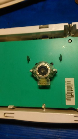

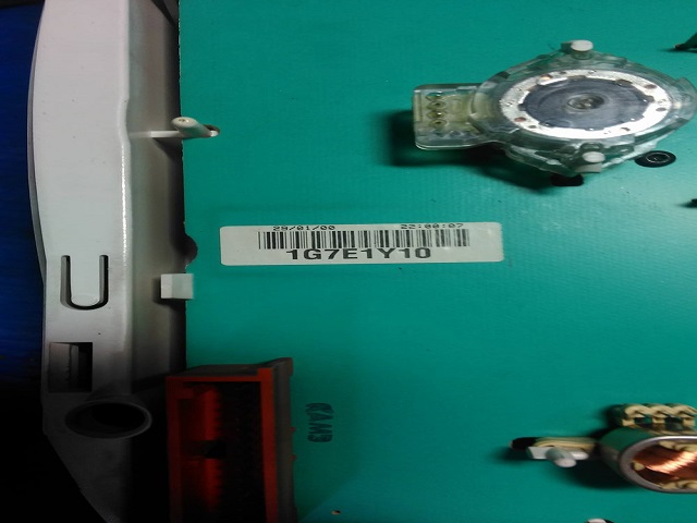

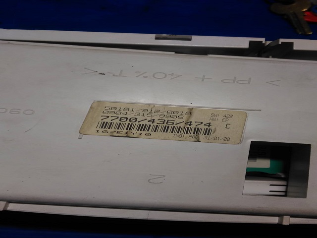

Sam licznik już zdemontowałem . Zrobiłem zdjęcia numerów licznika oraz samego silniczka krokowego.

no taki jak pokazałem.
Jak ściągniesz wskazówkę to on się trzyma na tych białych szpindlach. Cztery metalowe szpilki są na wcisk i wychodzą jak kasa z kieszeni :-)
Tylko tych białych nie ułam!!!
Jeśli coś nie kontaktuje to właśnie styk tych czterech metalowych szpilek
Tylko rozbieranie tego jak nie masz nawet na sprawdzeniesilnika - moim zdaniem - mija się zcelem.
Wystarczy że delikatnie poruszasz silnikiem na boki żeby ew poprawić kontakt

Poruszałem silniczkiem niestety nie przyniosło to efektu
