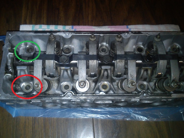

głowica 2.jpg (90.21 KiB) Przeglądane 1577 razy
wyjaśniły sie długości śrub .... zielone kółeczko tzn od kolektora ssącego śruby krótsze czerwone kółeczko od kolektora wydechowego śruby dłuższe :)
ssący 0,10mm
wydechowy 0,25mm
wg "sam naprawiam renault kangoo"
