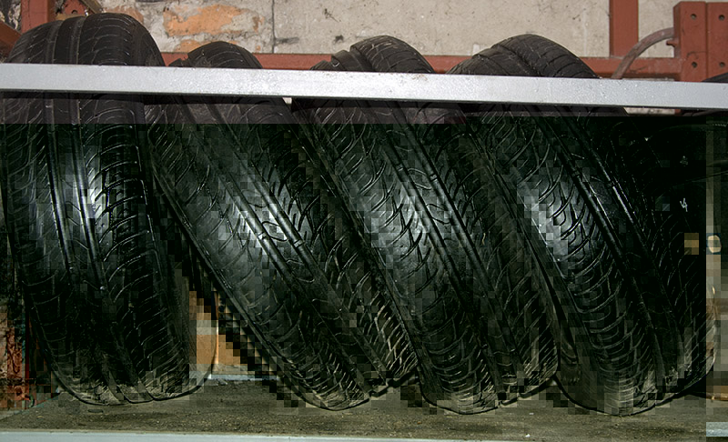

Mam takie fajne i aż szkoda sprzedawać Kleber Dynakser H2 (chyba tak się zwą), a jeżdżę głównie po mieście - trasy raczej w wakacje...
Skoro można je założyć na standardową felgę, którą mam to jak śniegi stopnieją to chyba założę właśnie te, bo mają raptem przebieg 4.000, a Michłki 175 wyglądają ładnie, ale... :D

Proponuję wyprostować ustawienie tych opon coby się nie pokrzywiły. Opony bez felg przechowuje się pionowo ustawione zmieniając co jakiś czas punkt podparcia. Opony z felgami przechowuje się na leżąco jedna na drugiej. :)
Re: JAKIE MASZ OPONY?
Postprzez dempsej środa, 25 marca 2009, 10:44
Marek_Bielsko napisał(a): Opony z felgami przechowuje się na leżąco jedna na drugiej. :)
... Co jakis czas zmieniajac kolejnosc 'kupki' :)
