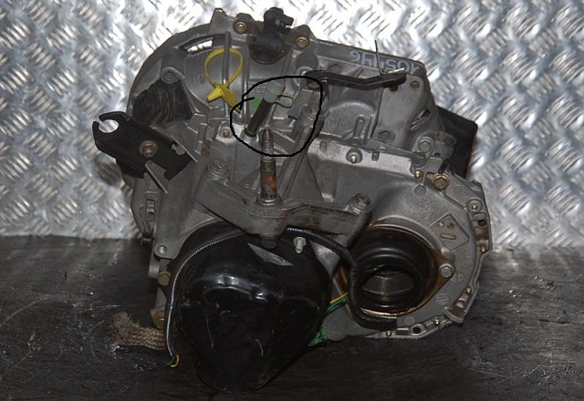

To jest taka plastikowa rurka z korkiem , widać to od góry między silnikiem a aku. Teraz mechanik założył w to miejsce długi wężyk gumowy i ten plastik z korkiem mam zaraz pod maską . Powyżej 70-80km/h olej wylatuje właśnie przez tą rurkę . Sam tego nie widziałem więc wiem tylko to co powiedział mechanik.

Być może nalałeś za dużo oleju , na czerwono zaznaczyłem ci odpowietrznik a na niebiesko korek wlewu oleju do skrzyni , gdy odkrecisz korek wlewu , olej nie powinien sie wylewać , no może minimalnie , (mam nadzieje ,że mechanik nie wlewał oleju przez odpowietrznik) , daje ci fotke skrzyni z kangooo , ale w kangoo jest kilka skrzyń w zalezności od silnika , ale myśe ,że budowa zewnętrzna jest taka sama :D
PS:odkrec wlew oleju i sprawdz czy nie jest zadużo oleju ^^

Zaznaczyłem ten plastik na foto.

To jest skrzynia od 1.5dci a ja mam benzyne 1.6 16v

Tak wiem ,że to inna skrzynia , ale z zewnatrz jest taka sama , poprostu użyłem jej jako przykład... , nie wiem jak ci pomóc z tym wyciekiem :< :roll:

Dzisiaj przeczytałem że w skrzyni jest jakiś dekielek plastikowy który zapobiega wyrzucaniu oleju przez odpowietrznik .
To była skrzynia od jakiegoś francuza chyba od peugeota. Czy wie ktoś coś w tym temacie ?
