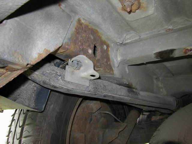

Dzisiaj opuściłem koło zapasowe w moim Kangurze i zajrzałem pod spód aby zlokalizować otwory montażowe pod hak.
Czy ten otwór z rdzą w koło to otwór do przymocowania belki od haka (pomińmy tę rdzę- wszystko oczyszczę i zakonserwuję)?
Po przeciwnej stronie jest analogicznie taki sam otwór.
Koledzy, którzy mają hak holowniczy, luknijcie pod spód swojego skoczka i sprawdźcie czy te otwory są wykorzystane do montażu.
Pozdrawiam.

Re: hak holowniczy
Postprzez Lucass wtorek, 26 czerwca 2012, 19:43
Tak jest. Przynajmniej u mnie.

Ogólnie montaż jest prosty, wszystkie otwory są - nic nie trzeba wiercić.
