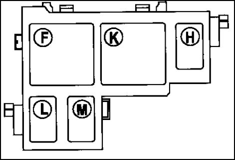

Zgodnie z technologią powinieneś rozłączyć przewód powrotny, założyć na listwę wężyk, skierować go do naczynia.
Wyjąć przekaźnik "L" (skrzynka obok akumulatora) i zmostkować końcówki 3 i 5
Ja bym nie zasysał, ciśnienie ok 3 bara, da radę pod pompować :D
