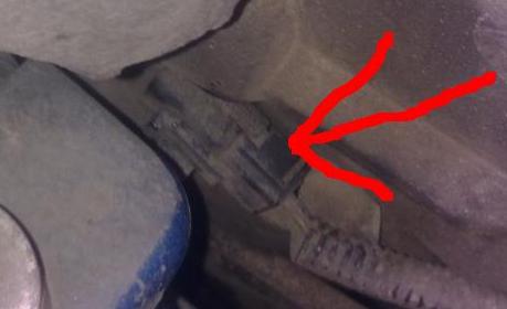

I jeszcze jedno.
Co to jest na rysunku za czujnik pod poduszką koło paska rozrządu.
bo po zdjęciu tej wtyczki zapalał dokładnie tak jak rano i kontrolki mrugały w ten sam sposób.
Zapalił ale ze strasznymi trudami.
bez tytułu.JPG (12.96 KiB) Przeglądane 407 razy

A czy ja mam takie coś w 1.5 DCI w miejscu gdzie podałeś wcześniej „Nad obudową sprzęgła. „ to miałem ale w 1.2 benzyna.
Gdzie to jest? może jakieś foto.
A to co podałem na zdjęciu koło paska rozrządu to co jest?

Znalazłem ten czujnik. Troszkę był niewidoczny bo jest tam masa dziadostwa przysłaniająca ten czujnik zaraz pod termostatem. Nawet palca tam wcisnąć z początku nie mogłem no ale wzionąłem noża i zaostrzyłem nadgarstki :-) jakoś tę wtyczkę zdjąłem. Efekt był zupełnie inny od poszukiwanego. To na pewno nie to.
Sprawdziłem teraz stare świece i nowe 2 z czterech starych w ogóle nie grzały a nowe wszystkie grzeją. Więc wymiana była jak najbardziej wskazana.
Samochód tylko zapala w ten sam sposób czyli z problemami i mrugającymi kontrolkami po zdjęciu wtyczki tej co na zdjęciu widać. Czy to jest jakiś czujnik położenia rozrządu?

Postprzez Lucass niedziela, 24 lipca 2011, 08:33
lukas napisał(a):Czy to jest jakiś czujnik położenia rozrządu?
Czegoś takiego nie ma.
Niestety nie wiem co to jest. Wstaw może ciut większa fotkę (tzn obejmującą więcej).
Może ktoś inny jest bardziej zorientowany, bo ja w drużynie dCi nie gram ;)

Co do zdjęcia większego to proszę http://wstaw.org/m/2011/07/25/20110725031.jpg
lukas
Posty: 307
Lokalizacja: B_i
Re: Problem z odpałką 1.5 DCI
Postprzez Lucass wtorek, 26 lipca 2011, 08:45
To mi wygląda na jakiś czujnik pompy.

Ale pompa wody jest dużo, dużo niżej a czujnik jest na wysokości wałka rozrządu.
Pytałem w sklepie z częściami i jest coś takiego jak czujnik pozycji wałka rozrządu i pewnie to właśnie jest to.
