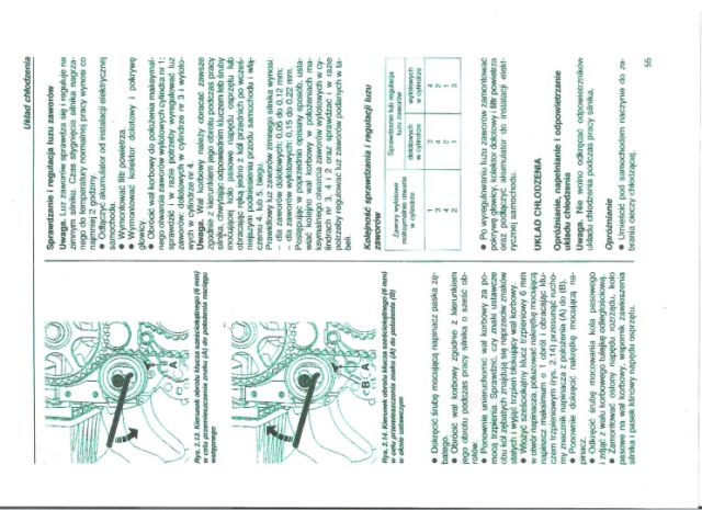

Witam panowie i panie dołożę się do tematu.
O tuż znalazłem taką instrukcje regulacji w sam naprawiam clio 1.2 16v ale to chyba ten sam silnik co w kangurze.
Pytanie który cylinder jest pierwszy ten od rozrządu czy od sprzęgła.

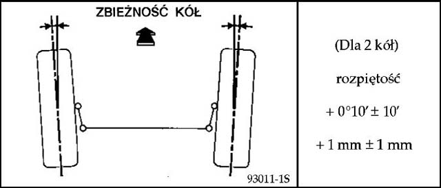

A mam jeszcze jedno pytanie jak ma być ustawiona zbieżność w kangurze czy na 0 czy ma być zbieżny czy rozbieżny jeśli tak to ile.
Proszę o podpowiedzi a możne ktoś ma link do uszczelek jakie będę potrzebował przy regulacji zaworów.

Re: Regulacja zaworów.
Postprzez slay środa, 28 września 2011, 23:08
Pierwszy od paska.
Ja zakładałem te same uszczelki, pamiętaj tylko o silikonie w narożniki uszczelki.
