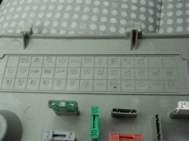

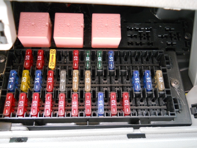

Postprzez Trkam wtorek, 7 czerwca 2011, 17:06
A oto zdjęcie mojej skrzynki bezpieczników ( 2005r. 1.5 dci) , a w piątek wrzucę zdjęcie instrukcji obsługi :)
Pozdrawiam Kamil
