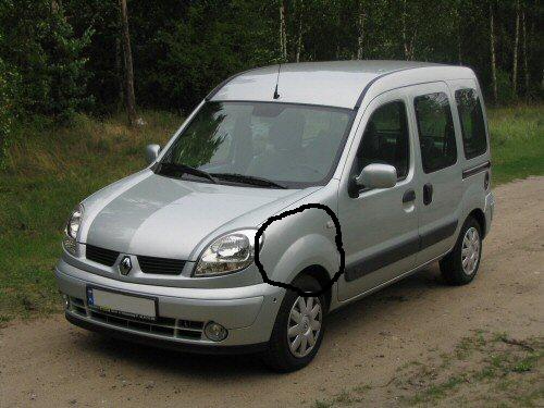

Problem 2: nieopatrznie położyłem nóż i wpadł mi on w miejsce gdzie znajduje się nadkole no i jak na razie leży :) - bo chyba nic złego się tam nie stanie??
żeby go wydostać muszę chyba zdjąć lewą przednią część blachy - zaznaczone na zdjęciu. Pytanie czy zdejmując to muszę specjalnie na coś uważać oprócz kierunkowskazu? A może jest jakaś inna metoda? :)
Pozdrawiam :)

Postprzez nastula czwartek, 22 października 2009, 16:22
a po demontażu nadkola nie uda się tego wyciągnąć :?:

Postprzez Lucass czwartek, 22 października 2009, 17:14
Odkręć plastikowe nadkole, to które jest za kołem. Przy okazji wymieciesz śmieci z progu ;)
