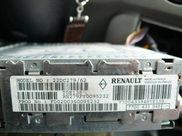

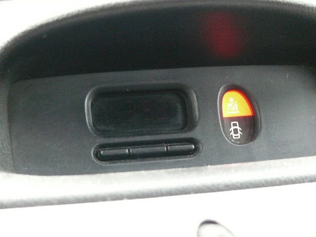

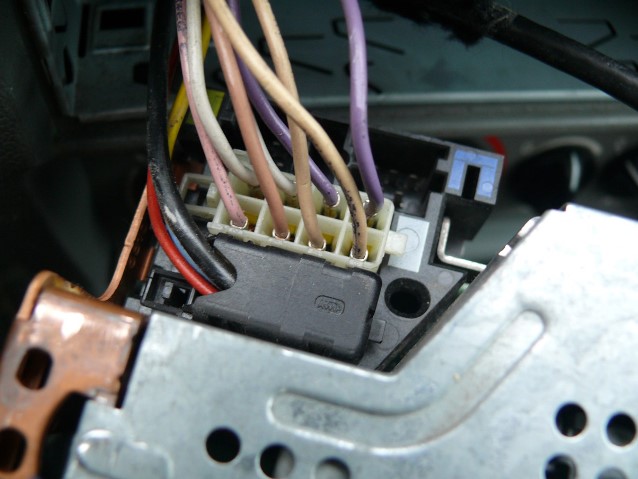

Panowie miałem jakieś kiepskie radio więcej charczało jak grało więc, kupiłem w internecie oryginalne radio tuner list i mam problem z wpisaniem kody, mianowicie radio podłączyłem załączam fotki czy dobrze? Mam mały wyświetlacz tylko z godziną i nie widzę czy dobrze wpisuje kod. Kod do radia to 1335 choć pewności nie mam czy dobry. Radio po podłączeniu wydawało ''pi'' po naciśnięciu jakiegokolwiek guzika tak powinno być? Czy to już oznacz, że radio jest zablokowane? Teraz pytanie czy ewentualnie mogę zmienić wyświetlacz jak tak to jaki będzie pasował? Czy da radę wpisać kod bez wyświetlacz na razie mi się to nie udaje a robię tak :

Czemu nie kupiłeś z wyświetlaczem na panelu radia skoro nie masz wyświetlacza na desce? Wpisać wpiszesz, musisz kombinować.

Kod jest jak najbardziej poprawny. Przekręcasz stacyjkę, czekasz dłuższą chwilę, naciskasz na panelu radia i
1 raz jedynkę, 4 razy dwójkę, 4 razy trójkę i 6 razy czwórkę, potem żeby zatwierdzić naciskasz i przytrzymujesz 6 aż radio wyda z siebie BIP.

Racja, tylko raz jedynkę, bo pierwszy znak jest już wybrany po uruchomieniu radia :D .
