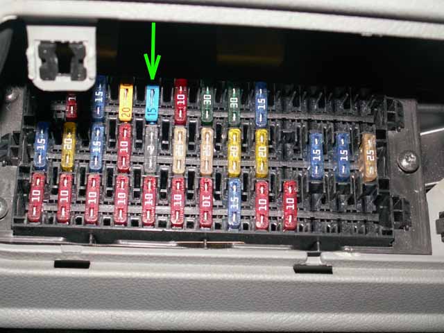

a czy wszystko jedno skąd wziąć ? np z bezpiecznika obok??

No chyba nie całkiem, bo na bezpieczniku obok prąd pojawia się w momencie włączenia zasilania zabezpieczanego urządzenia. Ale spokojnie możesz z tego
ośw przyczepy.jpg (48.51 KiB) Przeglądane 659 razy
Nominalnie zasila oświetlenie przyczepy i napięcie jest na nim stale.

Wielkie dzięki !!!

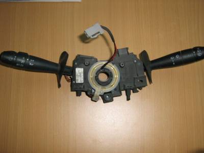

No i dziś dostałem paczkę z przełącznikiem zespolonym - kupiłem używkę za 90zł + przesyłka
Zamontowane wszystko śmiga i świeci :D

lucky13 napisał(a):kupiłem używkę za 90zł + przesyłka
z zalacznikiem halogenow czy bez?
Tak swoja droga, moze oplacalo by sie zainwestowac w jakis przekaznik i troche usprawnic instalacje? :twisted:

Tak, z włącznikiem halogenów
W zestawie nawet włącznik wycieraczek

witam mam rowniez problem ze swiatlami
mianowicie pala mi sie tylko postojowei dlugie a drogowych ostatnio nie zauwazylem
jak jezdze teraz w nocy na niby drogowych to nic nie widze przed soba musze wlaczyc dlugie
czy to jest wina zespolonego??

W kwestii formalnej - drogowe=długie, a te na których normalnie jeździ się w nocy to mijania.
Niezależnie od tego, które nie działają, jeżeli żarówki i bezpieczniki są dobre, to zapewne przełącznik.
