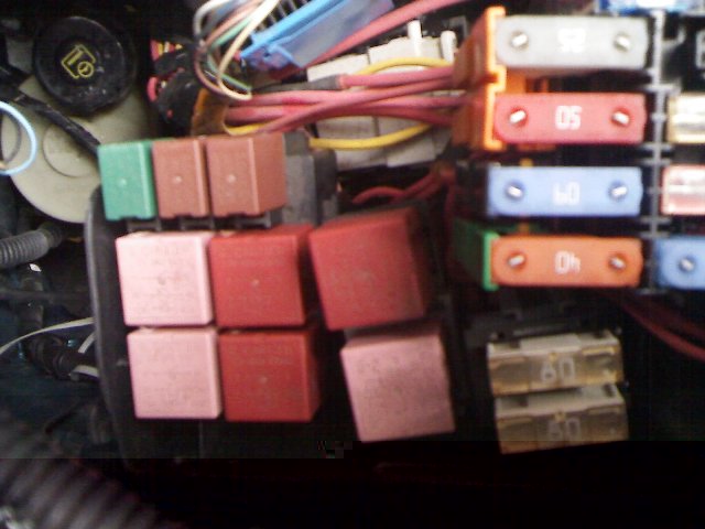

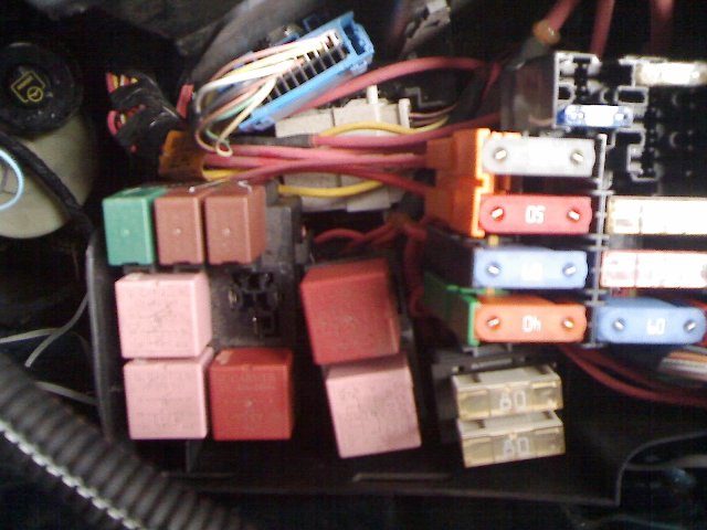

Dziś znalazłem ten przekaźnik, po wypięciu go hałas ustaje, w serwisie zamówili grzałki, czas oczekiwania około 2 tygodnie podobno nie są dostępne w kraju (ciekawe ile bym zabulił bez gwarancji), zobaczymy jak będzie po wymianie.
Przed wypięciem
Po wypięciu
c.d.n.
Pozdrawiam Rafał

Postprzez Rafal1504 piątek, 13 lutego 2009, 16:36
Nie mam pojęcia jak grzałki mogą powodować takie wibracje i dziwny hałas, który przypomina hałas wyjechanego łożyska.
Jak będą wymieniać te grzałki spróbuje zrobić zdjecia.
Pozdrawiam Rafał
