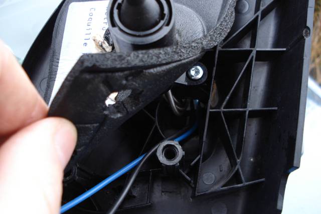

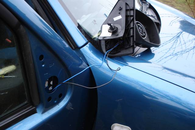

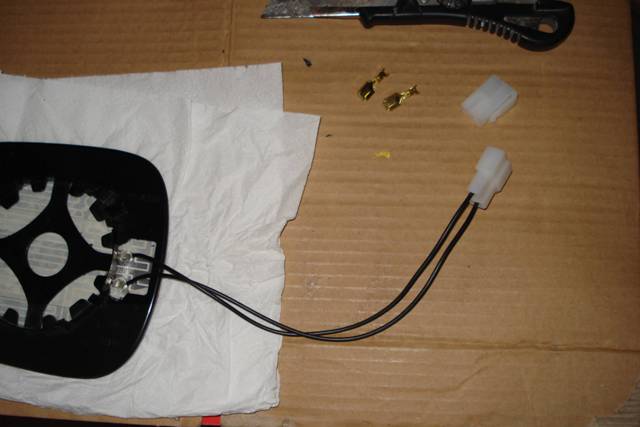

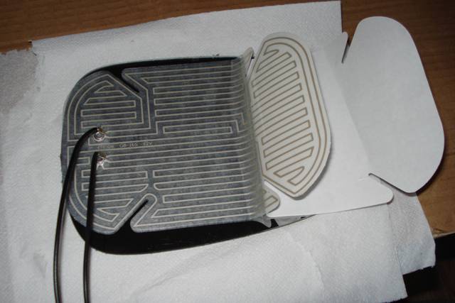

Po oczyszczeniu nakleiłem maty grzejne
musiałem trochę powiększyć otwór w plastiku dla przewodów, kostki łączeniowe kupiłem w sklepem elektronicznym
Przy przeciaganiu przewodów do lusterka najłatwiej odkręcić usterko trzy śruby mocujące

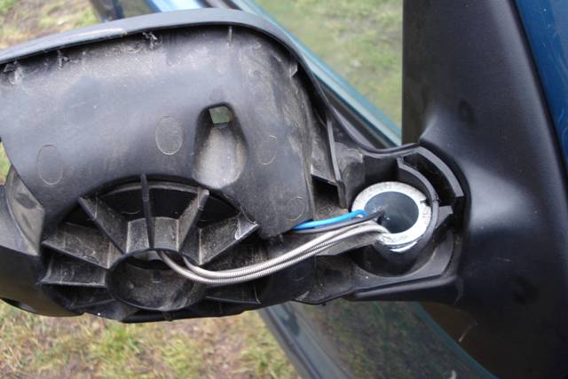

Tutaj poprowadziłem przewody

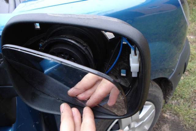

a tak to wygląda od tyłu
Kostki zmieściły sie w środku
W sklepie elektronicznym udało mi się dopasować odpowiednie konektorki łączeniowe, podłączyłem przewody i wszystko ładnie działa, szkło po chwili robi się ciepłe zobaczymy jak przyjdą mrozy.

A jaką moc mają te maty, że tak spytam bez ogródek? ;)
Re: Podgrzewanie lusterek
Postprzez Rafal1504 piątek, 30 stycznia 2009, 19:53
Podobno 16W
Pozdrawiam Rafał

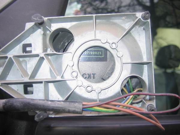

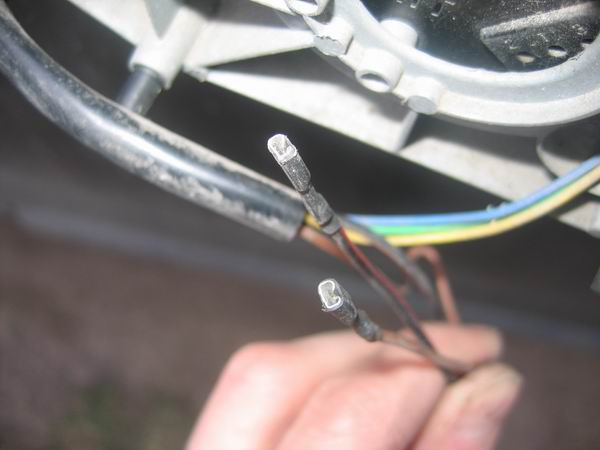

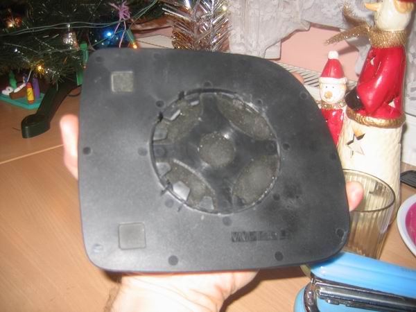

Dziś ostatni dzień roku a ja wjeżdżając do garażu tyłem urwałem lewe lusterko :x :( - przyznam się moja wina - za szybko i nie zdążyłem spojrzeć
Zahaczyłem o szafkę i walnęła obudowa i lustro - a dokładnie jej mocowanie, takie "wczepy" na odwrotnej stronie
Moim oczom ukazało się wnętrze i oprócz przewodów do sterowania lusterkiem (na szczęście działa) dwa przewody zakończone konektorkami - czyli być może mam możliwość podgrzewania lusterek. Samo lustro nie ma maty grzejnej. ale już wiem, że jak będę je kupować to zaopatrzę się w podgrzewane.
Muszę tylko sprawdzić miernikiem czy jest tam napięcie po włączeniu ogrzewania tylnej szyby. Bo rozumiem tak to działa.

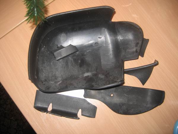

I jeszcze to co zostało z obudowy :(
Teraz wszystko mam zawinięte w folii i owinięte taśmą co by wilgoć nie narobiła jeszcze jakiś szkód w sterowaniu.

Jeśli nie miałeś podgrzewanych, to oznacza, że ktoś zmienił wkład na taki bez podgrzewania. Wszystkie kangoory z elektrycznymi lusterkami miały też podgrzewanie.
