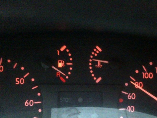

u mnie jakby sie przegrzewa i wskaźnik wygląda tak płynu nie ubywa itp w każdym aucie miałem pośrodku wskaźnik a teraz tak wygląda, wentylator chodzi bo schładza i temp spadnie do polowy ale jak juz sie dobrze nagrzeje to trzyma równo dwie kreski powyżej połowy właściwie na pograniczu gotowania :D , co myślicie o tym ? kupiłem płyn chcę wymienić i chyba termostat też wymienię.
Kangoo 1,6 16v 95KM, LPG

Postprzez Podmiejski środa, 1 czerwca 2016, 21:46
poczekaj
Było dobrze i tak się zrobiło czy jest od nowości?
Załącza wentylator i obniża temperaturę?
Zrób test wskazań licznika i zobacz czy pokazuje prawidłowo
mogli grzebać przy liczniku, ściągnąć wskazówki (bo inaczej się nie da) i źle założyć..
I jest "błąd wskazania"

Postprzez kangoorprogres czwartek, 2 czerwca 2016, 15:38
tak się zrobiło :), wentylator chodzi bo temp zejdzie do pierwszej kropki ponad środkową a później utrzymuje się jakby była za duża temperatura, wczytałem coś o rezystorze od wentylatora chłodnicy bo wydaje mi się że coś on cienko chodzi a gdy włączam klimę to wogole się nie załącza (a powinien podobno) tak jakby tylko na jednych obrotach chodził.

Postprzez kangoorprogres czwartek, 23 czerwca 2016, 14:23
Podmiejski napisał(a):Zrób test wskazań licznika i zobacz czy pokazuje prawidłowo
no i dokładnie tak było ale dopiero po wymianie dobrego termostatu na dobry i wymianie dobrego czujnika na dobry stwierdziłem że trzeba obczaić licznik bo dalej źle pokazywał i faktycznie jak się przyjrzałem to po włączeniu zapłonu wskazówka odrazu szła dwie kreski do góry, ściągnąłem to przestawiłem i jest na połowie teraz gdy zagrzany itp.
