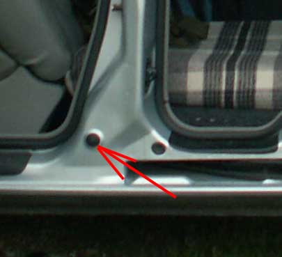

Wyłączniki przednich drzwi są na dole słupka. takie okrągłe w gumowej osłonce.Żeby się do nich dostać trzeba zdemontować plastikową osłonę słupka (od wewnątrz) i o ile pamiętam odkręcić pasy bezpieczeństwa.

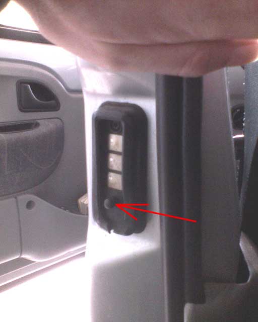

Tylnych bocznych drzwi, są w listwie kontaktowej na słupku, ale wyżej i na tylnej ścianie słupka.
Drzwi bagażnikowych - nie wiem.
Myślę, że zacznij od sprawdzenia czy wszystkie drzwi się blokują po zamknięciu centralnego. Jeśli nie - to masz winowajcę.
