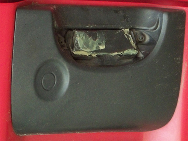

Tak,właśnie mam wersję z centralnym, ale dziura na klucz jest zaślepiona.
Urwano mi tylko sam uchwyt, sama klamka siedzi w drzwiach. Drzwi nawet teraz da się owtorzyć, bo część plastiku wystaje i można za nią pociągnąć by drzwi otworzyć.
Więc mówisz, że można wymontować sam uchwyt i go przełożyć ??
Kangoo z 2002r. 1,5dCi 65KM.

Szumak napisał(a):Masz wersję z centralnym, były też chyba wersje zamków z centralnym i wkładką na klucz. Pasować powinno ale nie daję sobie głowy uciąć, że nie zostanie "dziura".
Potwierdzam.Mam taką :D Agnas da się to zrobić bez żadnych problemów. Uważaj tylko na sprężyny w środku całego mechanizmu. Lubią wystrzelić a potem szukaj wiatru w polu. I popatrz dokładnie w których miejscach były zamocowane by odbijały odpowiednio.

OK, rozumiem,mam taką klamkę jak w załączniku.
Żeby wymienić, muszę kupić taką samą, tzn z zaślepionym miejscem na klucz,czy nie ma to znaczenia ??

Moim zdaniem nie ma znaczenia. Po prostu jak kupisz z zamkiem to będziesz go miała.
