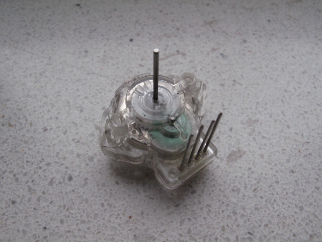

Czyli stanęło na tym że jutro przy rozkręcaniu mam szukać czegoś takiego ?
http://www.fotosik.pl/zdjecie/pelne/86f602eccdfe1da5

Re: Nie działa prędkościomierz 1.2 8v
Postprzez Podmiejski sobota, 5 marca 2016, 15:36
nie. To jest silnik Sagema.
Jaeger czyli Magnetti Marelli ma inny.
Nic z nim nie kombinuj tylko delikatnie poruszaj na boki.
Nie próbuj wyciągać bo jak nie wiesz jak duże prawdopodobienstwo że uszkodzisz.
