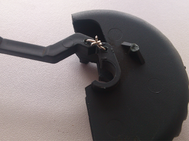

Dobra zrobiłem, nic odkrywczego, zrobiłem to samo co Lucass, czyli nawierciłem te plastiki i spiąłem odpowiednio powyginanym spinaczem.
Co do zakładania kółka, to nie ma problemu, trzeba przyłożyć trochę siły i pchać ten tunel nawiewu do środka. Mi zajęło to jakieś 5 minut. :)
Nie ma się czego bać :D.

Postprzez Stiopa niedziela, 25 stycznia 2015, 19:18
Ja mam tak, zresztą tak samo jak Lucass
Tylko urąbałem ogranicznik przy wyciąganiu kółka...

Postprzez Stiopa niedziela, 25 stycznia 2015, 21:12
Tak, domyka się. :)
Szprychę ma Mascot :D .

U siebie wyjąłem ten patyczek i przewierciłem go na końcu wiertłem ( w miejscu gdzie pękło łączenie z kółkiem ). Przez dziurkę przełożyłem drut, a cięgło założyłem na nowo, przez wyjęty nawiew.

Wkleiłem w oryginalnym poście. Ja też mam szprychę. Wstępnie drutowałem, ale u mnie nie chciało się dobrze domykać, to wyrwałem chwasta...
