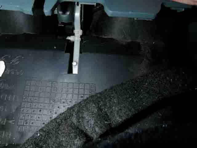

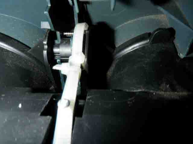

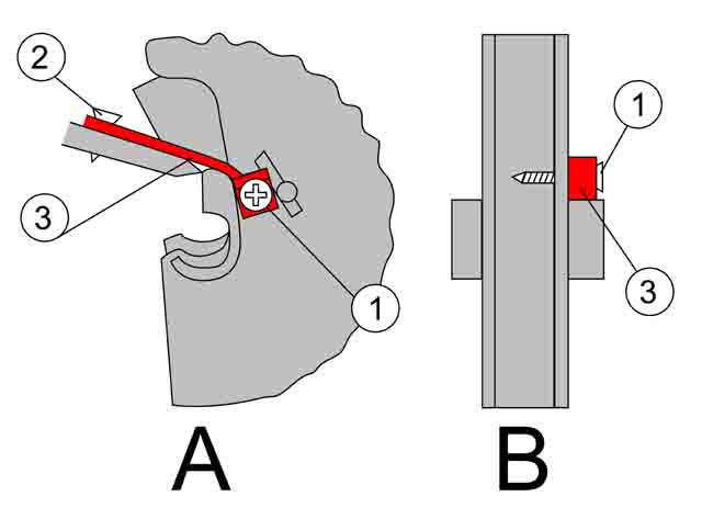

Jestem świeżym posiadaczem Kangoo i na powitanie miałem problem ze środkowym nawiew i nieszczęsnym kółeczkiem, ale dzięki opisowi z tego wątku opanowałem to troszkę modernizując to wszystko
1. Po pierwsze ZERO WIERCENIA - to plastik i wiercenie może go rozpęknąć itp. - więc zastosowałem metodę wypalenia dziurki nagrzaną szpilką ( może być drut ) i dziurka zrobiona, a pękanie grozi :D
2. Zamiast drutu wykorzystałem spinki do przewodów - śruba na ramieniu ma raczej wspomagać dwie małe spinki, bo już samo ich zapięcie trzymało konstrukcję.
WAŻNE - by mocowanie do pokrętła nie wystawało poza obrys wystających z niego elementów, bo po bokach są ścianki i mogło by się coś blokować.
3. Efekt końcowy - działa :D
Połączenie jest elastyczne i nie ucieka na boki - mam nadzieję że poradzi gdy będzie dmuchać ciepłym powietrzem, a jak nie to będę coś innego kombinował.
Mam nadzieję że opis jest czytelny :D oczywiście by w pełni to wykorzystać trzeba sięgnąć do wcześniejszych opisów w tym wątku ( czyli jak się tam dostać i co rozebrać by nic nie połamać ) bo w końcu Ktoś był pierwszy w tym temacie i dzięki mu za to :D
OPIS DO RYSUNKU 9 powiedzmy technicznego)
A-widok z boku pokrętła
B-widok od środka
1- śrubka mocująca spinkę do pokrętła
2-śrubka mocująca spinkę do ramienia
3-spinka
3
2
1
Kangoo 2001 z implantem klapy z Anglika ( oni tam mają klamkę od środka bagażnika ) :)

Postprzez karoline poniedziałek, 12 grudnia 2011, 09:37
Ja to zrobiłem za pomocą koszulki termokurczliwej rozmiar około fi 8.
naciągamy na urwane ramię np do połowy długości oraz pozostawiamy zapasu np 1,5 2 cm i ciach, podgrzewamy koszulkę aby się skurczyła.
Naddatek spłaszczamy aby stanowił potem nasz zawiasik, następnie podgrzałem ten spłaszczony koniec i zawinąłem go stosownie wokół urwanego miejsca na gorąco tak aby zawias był na miejscu i we właściwą stronę, a koniec skręciłem tak aby płaszczyzną dolegał do boku kółka.
Wywierciłem przez niego i kółko dziurkę fi 1 i malutkim blachowkrętem przykręciłem w odledłości około 0,5 cm od krawędzi osi obrotu dokładnie tam gdzie zrobił to piotr75.
na razie działa bez zarzutu.
Dzięki wszystkim poprzednikom za świetną natchnienie i pracę jaką wykonali chylę czoła.
Pomysł piotra75 ze strimerem jest dobry ale mam złe doświadczenia z tym tworzywem pęka na słońcu i w temperaturach samoistnie. nie wiem z czego jest wykonana koszulka termokurczliwa ale budzi moje zaufanie poza tym powstał rzeczywiście prawdziwy zawiasik.
karoline
Posty: 1
Dołączył(a): poniedziałek, 12 grudnia 2011, 09:08
Re: Nawiew centralny
Postprzez czarek0402 poniedziałek, 12 grudnia 2011, 10:16
Ja zastosowałem opaskę zaciskową,elektryczną,do przewodów,jest giętka,nie urwie się,na tyle szeroka,aby obydwie strony były skręcone małymi śrubkami z nakrętkami,otwiera się płynnie,szybko,zamyka się jednak ciężej,opornie,ale szczelnie do końca,ale to nie wina tej metody...tylko urwanych zatrzasków od mocowania kanałów nawiewnych za kratkami,tak zastałem.
