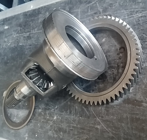

Postprzez albertalbert niedziela, 11 września 2016, 21:11
Wspomniany element skrzyni w którym koło zębate przestało tworzyć całość z resztą.
Wyjściowa oś skrzyni kangoo JC5 126
