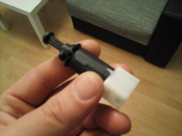

Postprzez michallodz niedziela, 14 grudnia 2014, 19:28
U mnie tez dzis pojawil sie problem ze swiatlami stopu...bezpieczniki ok wiec jutro za dnia szukanie przyczyny :cry:

Postprzez michallodz poniedziałek, 15 grudnia 2014, 18:47
i winowajca znaleziony...czujnik przy pedale hamulca odmówił posługi :) 35 zł i naprawione
