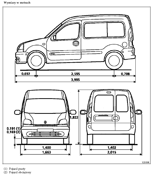

cyberhuman napisał(a):Wg tego rysunku powinien stać prosto: http://renaultkangoo.w.interia.pl/wymiary.htm
Może opuszczone nosy to właśnie efekt zużytych przednich sprężyn. Tył mam ustawiony na wysokość fabryczną.
/manewrowałem przy sprężynach przy innym aucie robiąc lift 2" - wiele egzemplarzy niedłubanych o przebiegach ma też nosy opuszczone. Sprężyny wygniatają się, zużywają jak i inne elementy.../
Pewnie tak, ale jak już wcześniej napisał xbastardx ten szkic to kangoo na podnośniku ;)

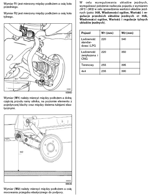

Tu są bardziej wiarygodne dane:
Mnie podniesienie tyłu na drążkach kosztowało 180 zł (na fakturę). Było to ze 4 lata temu i po wcześniejszych zabiegach mających na celu ułatwienie mechanikowi pracy (traktowanie wszystkich połączeń naftą)
