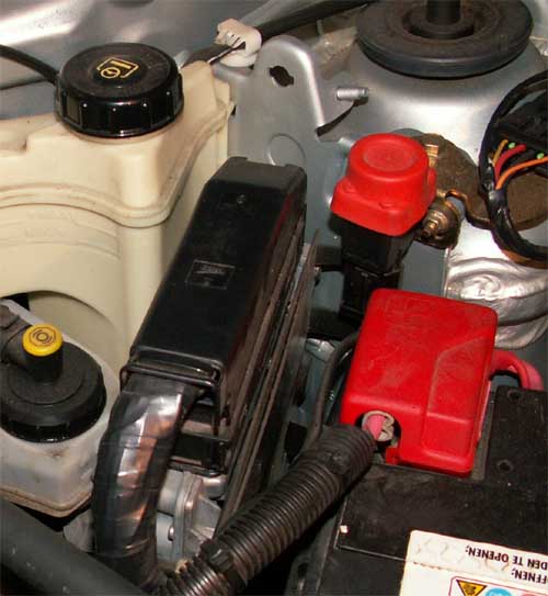

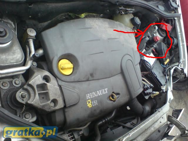

006 napisał(a):U mnie czerwony przycisk koło aku odcina immo.
Może przycisk odcina pompę, nie immo?
Swoją drogą w różnych silnikach odcina różne rzeczy.
Przeważnie jest to pompa, przekaźnik pompy i przekaźnik układu wtrysku. Nie słyszałem o immo i rozruszniku.
shaft45 Chciałbym zobaczyć minę tego "mechanika" :)
Czujnik musi być przymocowany, nie może wisieć.

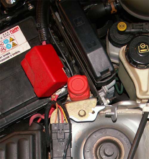

Ten czerwony przycisk jest przymocowany jak na foto

Przycisk jest przymocowany na wsporniku do kielicha poduszki McPhersona.

Postprzez shaft45 sobota, 29 września 2012, 09:23
Dziękuję za zdjęcia dziś się tym zajmę. :)
