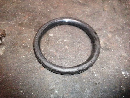

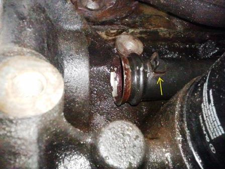

Rura jest wciśnięta na wejściu pompy wody. Po uprzednim odkręceniu śrubki ósemki na klucz 13 na początku tej rułki można ją wycisnąć, ale...
Trzeba by zdjąć dwa węże, które do niej dochodzą i mocno pociągnąć. Ja targałem jednak całą łapę i po odkręceniu jej ukazuje się blaszka dzięki której można wsadzić śrubokręt i po prostu wysunąć rułke. Ale to jest zbędne.
Rura jest metalowa, bo w niektórych renówkach jest plastikowa i często pęka lub już jest pęknięta i cieknie.
No i oring winowajca... Zdjęcia robione telefonem więc nie bijcie :) Nie piszę czy jest szczelne, bo dla pewności dałem ciut silikonu i zostawiłem do wyschnięcia. :roll:
