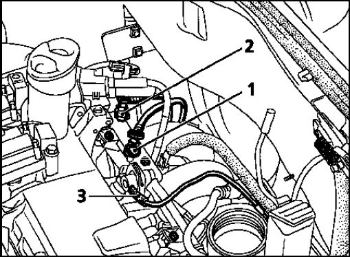

Wykręć świece, może jednak paliwo dochodzi i są mokre ?
Jeśli suche, to zdejmij przewód paliwowy z listwy wtryskowej i sprawdź czy leci paliwo.
Chyba, że łatwiej Ci będzie rozłączyć przewody od filtra paliwa pod samochodem.

Re: Zabrakło paliwka w kangoo
Postprzez adamosky poniedziałek, 30 stycznia 2012, 21:47
oki który to bedzie przewód ? moze jakies foto ?
adamosky
Posty: 23
Dołączył(a): poniedziałek, 30 maja 2011, 21:39
Postprzez slay poniedziałek, 30 stycznia 2012, 21:56
1 doprowadzający
2 powrotny
