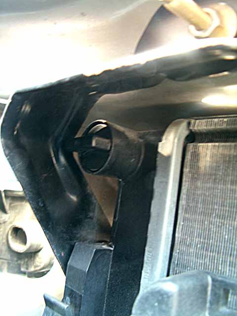

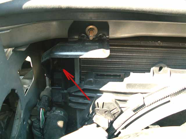

Post pod postem, ale specjalnie bo przypomniało mi się coś ważnego. Na górnej krawędzi niektórych chłodnic pod mocowaniem (u mnie pod lewym - od kierowcy) jest korek odpowietrzający. Być może jest niedomknięty albo nieszczelny.
zawór 2.jpg (31.81 KiB) Przeglądane 373 razy
