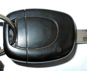

Pokaż zdjęcie kluczyka.
Re: Centralny zamek Kangoo 1,9D 2001
Postprzez sarek poniedziałek, 10 października 2011, 21:33
Cały problem w tym, że właśnie nie mam kluczyka ze sterowaniem :(
Googluje i chyba znalazłem różnice.
Kluczyk musi być w takiej obudowie jak na załączonym zdjęciu.
Tak ?

Masz w takiej? :arrow: Obrazek
Ta część na środku to przycisk. Celuj w lampkę pod sufitem wewnątrz samochodu.

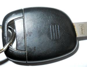

Postprzez Lucass wtorek, 11 października 2011, 08:07
Kluczyk radiowy.
Na drugim zdjęciu widać przycisk centralnego i diodę, która w czasie naciskania przycisku świeci na czerwono.
Diody na podczerwień nie ma.
