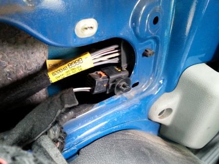

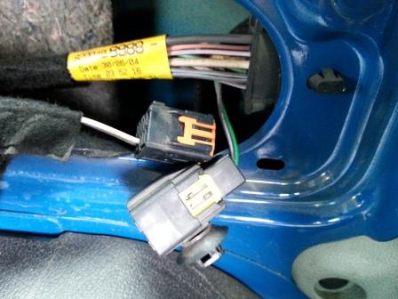

Przyjechało dzisiaj do mnie kangoo '04r. 1.5 dci privilege. Klientowi nie otwierały się lewe drzwi. No to pierwsze zdemontowałem boczek i nie ma przekaźnika... A że gość chciał szybko jechać to nie bawiłem się w kontraktory... Tylko że co... Nie ma przekaźnika... Ameryki pewnie nie odkryłem, ale może komuś się przyda. Jest kostka, wystarczy odpiąć :D
Gdzie indziej może być schowany przekaźnik?

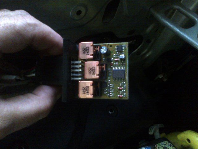

A moż4e ektoś wie jak to skrosować na krótko zeby zamek lewy działał? Do modułu dostała się woda (?!) zeżarła płytkę i zamek nie działa...:-(
Wyjęcie modułu tez nie jest lekiem na całe zło :-(

ten moduł wygląda tak :D taki mały komputerek z trzema wbudowanymi przekaźnikami jak te przekaźniki naciskam to drzwi lewe się otwierają lub zamykają ale z pilota nie działa czyli podejrzewam uszkodzenie jego, i jak wyżej czy da się to jakoś obejść bo właściwie to myślałem już o puszczeniu sygnału do centralnego z drugich drzwi kablem i najprosciej by było. jak wogóle odłączę to z pilota mi nie otwiera drzwi.
