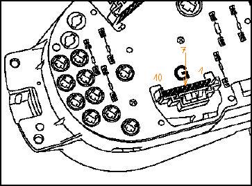

Na złączu nr G7 powinien być (-) po przekręceniu kluczyka. Po uruchomieniu i rozpoczęciu ładowanie zanika.

Dzieki bardzo, jutro sprawdze zlacze o ktorym piszesz i kabel przy alternatorze. Jak zdiagnozuje dam znac. taki gosc jak Ty to skarb :) kopalnia wiedzy po prostu.
