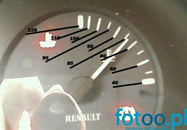

a ja mam pytanko prawidłowa temperatura to w jakim miejscu ma pokazywac

miedzy 95 a 100 jak na tym zdj

Postprzez Lucass sobota, 19 listopada 2016, 08:55
Pytasz i sam sobie odpowiadasz?
Zazwyczaj prawidłowe wskazanie jest w połowie skali.
Twoje "skalowanie" zegara jest mocno naciągane.
Re: uklad chlodniczy w kangoo 1.9d F8Q
Postprzez Podmiejski sobota, 19 listopada 2016, 09:17
Dokładnie :-)
Ja bym powiedział: o dupe potłuc :-)
Szczególnie ze jak się zdejmuje a potem nakłada wskazówkę to można ją sobie "gdziebądź" nałoźyć.
Zasada jest taka: jak masz sprawny układ to pokazuje ci w jednym i tym samym miejscu - nieważne gdzie na skali jest!
Jak się coś zaczyna dziać -wskazówka wędruje gdzieś indziej i to jest sygnał.
To jest wskaźnik stanu temperatury a nie termometr.
Postprzez czerwoniak sobota, 19 listopada 2016, 13:20
to zdj jest przykladowe z internetu co moze byc powodem walniety czujnik temp

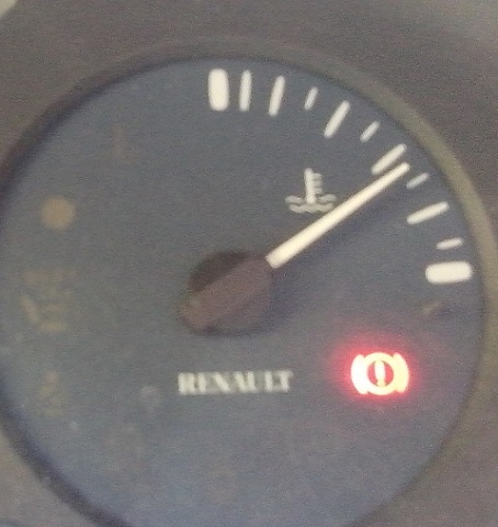

A u mnie jest na 2 lub 3kresce jak daje ostro na trasie to do polowy na chwile dojdzie. Domniemam, ze mam walniety termostat? Duzoooooooo pali ok 8,5l/100 masakra .Moja Captiva 2,2 Diesel pali mniej! :x

No to jak Panowie dobrze mi wskazuje czy za malo ? Bo moim zdaniem 3 kreski to niedogrzaany silnik mam i stad miedzyinnymi duze spalanie. :idea:

Postprzez Lucass czwartek, 24 listopada 2016, 22:52
Trudno wyczuć na 100%, bo równie dobrze może to być kwestia walniętego czujnika temperatury płynu, ale wskazanie IMHO jest za niskie.
Najłatwiej sprawdzić macając górny gruby wąż idący od termostatu do chłodnicy. Na zimnym silniku - wiadomo - zimny. I powinien być zimny do czasu otwarcia się termostatu, czyli mniej więcej osiągnięcia przez silnik temperatury roboczej. Jeżeli zaczyna być ciepły wcześniej, to termostat do wymiany.
Niedogrzanie silnika jak najbardziej może być powodem zwiększonego spalania.

Postprzez Matt74 sobota, 3 grudnia 2016, 21:05
No i tak wymienilem termostat i dupa nowy ale nie dziala wogole silnik nagrzany plyn wzrastal a waz do chlodnicy zimny. Termostat nie puszcza a jest nowy! Wymienilem spowrotem na stary i odrazu goracy waz. Czyli termostat byl ok. Caly czas 2-3 kreski na wskazniku wie c czujnik do wymiany .
