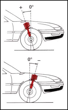

Strzelam:
WSZ - wyprzedzenie sworznia zwrotnicy
PSZ - pochylenie sworznia zwrotnicy
Wartości na czerwono nie mieszczą się w granicach podanych w rubryce "specyfikacja"
Wartości zielone są ok, bo się mieszczą. Po lewej wartości przed ustawieniem, po prawej po ustawieniu.
Kąta wyprzedzenia zwrotnicy się nie ustawia więc po korekcie się nie zmienił, ale dlaczego jest za mały to nie wiem.
Może to kwestia zamiennika wahaczy.
Zastanawia mnie tylko dlaczego wyniki pomiaru dotyczą kangoo 2006 Ph I (?) i do tego 4x4.
4x4 ma jednak inną geometrię...

Kąt WSZ jest to kąt zawarty między linią pionową i osią sworznia zwrotnicy. Kąt ten mierzony i wyświetlany jest w stopniach.
Wpływa stabilność kierowania i powracanie koła kierownicy.
