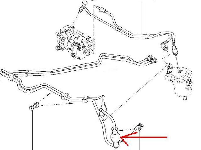

czy ten zaworek to...zawór odcinający(zawór blokady powrotu paliwa)-otwarty podczas normalnej pracy?
Patrz zdjęcia powyżej.
Tak pytam,szukam tej gruszki... :roll:
Re: Problem z odpałką 1.5 DCI
Postprzez czarek0402 poniedziałek, 7 marca 2011, 23:12
Zapytam po raz ostatni :roll:
Czyli po miedzy zielonym zatrzaskiem wężyka paliwa na filtrze a zielonym zatrzaskiem wężyka na końcu ma być gruszka czyli ręczna pompka?
Należy tak pompować,aż z czerwonego zatrzasku wężyka na filtrze przestaną wypływać pęcherzyki powietrza?
Czy od ręki w sklepie kupię tzw.gruszkę?

Postprzez lukas wtorek, 8 marca 2011, 19:45
czarek0402 napisał(a):Zapytam po raz ostatni :roll:
Gruszka jest na przewodach lecących od baku do filtra paliwa.
Pompować należy w celu zalania przewodu zasilającego o powrotny się nie masz co martwić.
