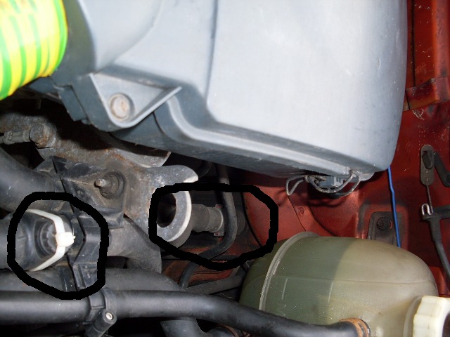

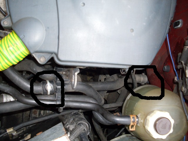

Jeżeli nie masz korków, to nie pozostaje nic innego jak odpowietrzyć przez szybkozłaczkę (tam gdzie górny wąż wchodzi w ścianę grodziową) albo przez trójnik do parownika gazu. (musisz zdjąć węża z trójnika)
A potem próbować wg instrukcji.
Czyli na zimnym silniku odkręcić korek zbiornika wyrównawczego, uruchomić silnik, obroty 2000 i tak poczekać do rozgrzania tzn do momentu, gdy włączy się wentylator i zakręcic korek. Teraz może to nie być łatwe z uwago na mrozy, ale podobno odwilż idzie ;)
Jeżeli nie pomoże, to nagrzewnica może być zasyfiona :arrow: wymiana.

To jeszcze Aga mogłabyś napisać który to rocznik i czy jest z klimą czy bez. Nawet szukając na alledrogo ma to znaczenie. A tak jak dla mnie to warto byś wymieniła ten wąż w którym powinien być odpowietrznik. Wiele by ci to ułatwiło. Tu masz linka do przykładowego : http://allegro.pl/kangoo-1-4-8v-waz-wez ... 77108.html
Jest to ten pierwszy od samej góry z takim zaworkiem. A tu przykładowa nagrzewnica : http://allegro.pl/renault-kangoo-03-07r ... 07344.html
A tu proszę umiejscowienie poszczególnych elementów. Odpowietrznik widoczny a przy ścianie grodziowej zaznaczone króćce wejściowe do nagrzewnicy.
