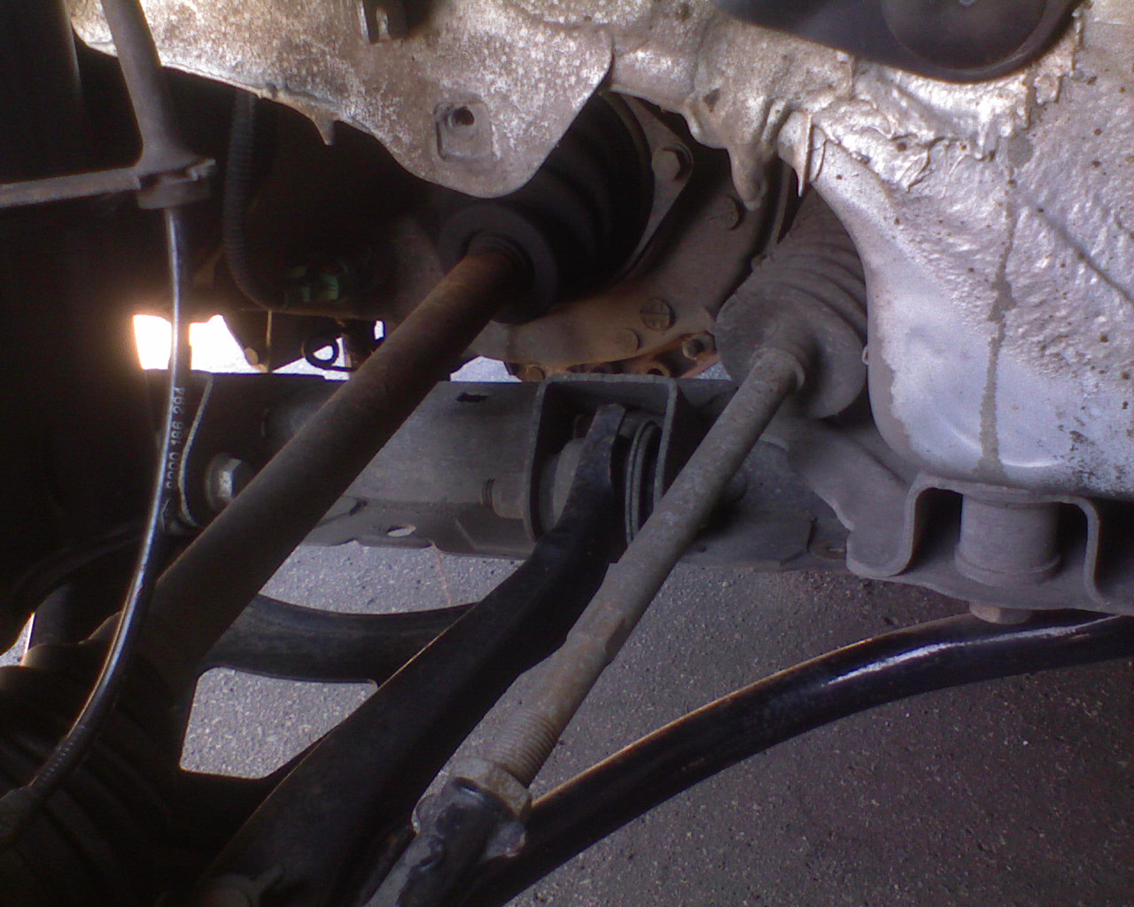

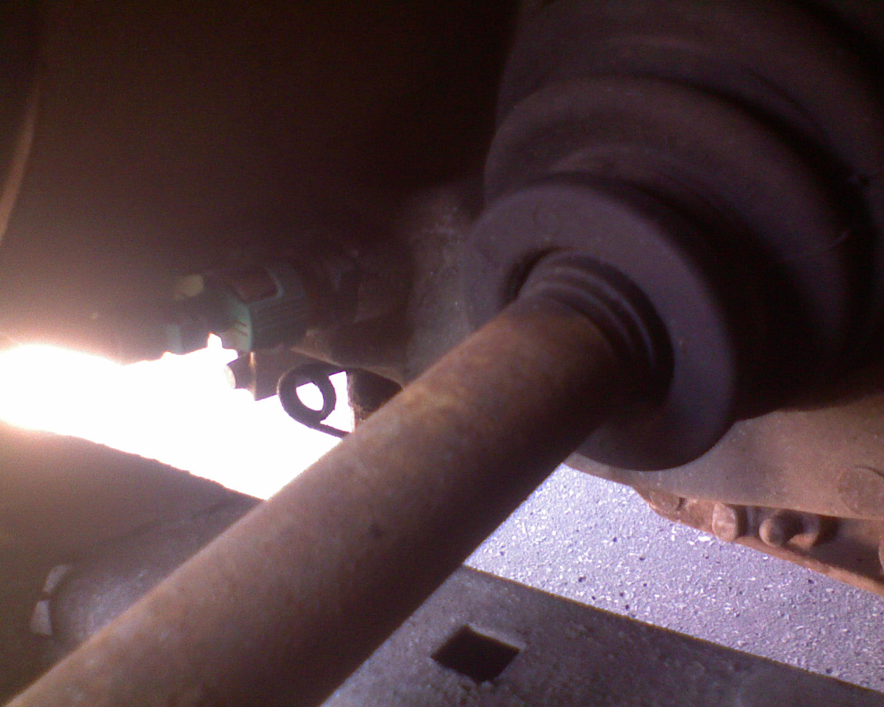

To co prawda w 1,6, ale skrzynia jest podobna w budowie, więc sądzę, że i umiejscowienie czujnika też.
Kostka czujnika to to zielone po lewej stronie od osłony wewnętrznego przegubu lewej półosi.
EDIT: Moja pomyłka. To oczywiście kostka czujnika wstecznego biegu. Sorry :oops:

Jeżeli ja sie nie mylę to to tez nie jest czujnik predkości.
Ja wiem że najcześciej znajduje sie on z tylu skrzyni czyli od strony przegrody nad wewnetrznym prawym (czyli od strony pasazera) przegubem.
A i jak jest ABS to brak jest czujnika.Chyba :D

To jest czujnik wstecznego (chyba, bo u mnie jest po drugiej stronie półosi).

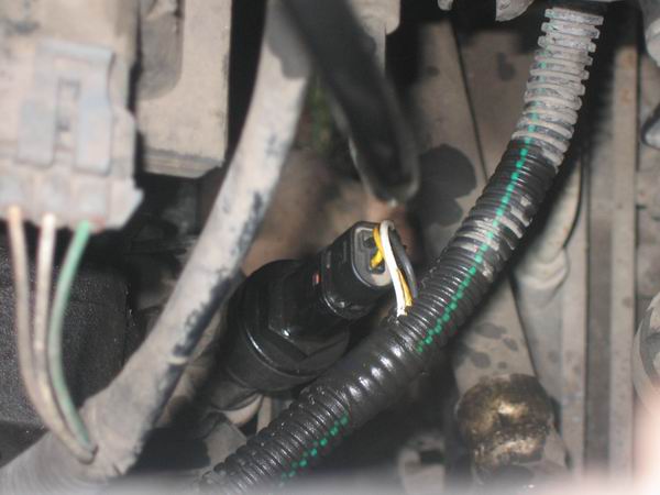

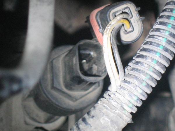

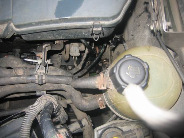

Witam ponownie. Teraz naprawie swój błąd z poprzedniej strony i nie "będę robił sobie jaj" wstawiając zdjęcie prawdziwego czujnika od prędkościomierza :mrgreen:
P.S. Potwierdzam, że zdjęcie które wstawił Lukass to włącznik światła wstecznego jest...
Oto poszukiwany czujnik prędkościomierza:
czujnik prędkościomierza (wtyczka wyjęta)
2010.07.24 czujnik licznika prędkości 008.1.jpg (30.53 KiB) Przeglądane 789 razy
2010.07.24 czujnik licznika prędkości 007.1.jpg (32.13 KiB) Przeglądane 790 razy
2010.07.24 czujnik licznika prędkości 006.1.jpg (39.22 KiB) Przeglądane 789 razy

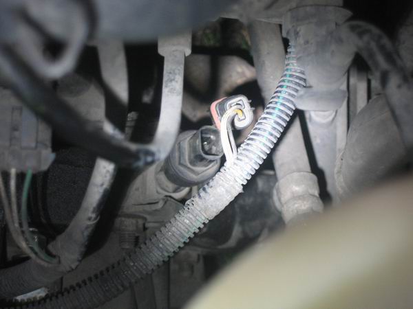

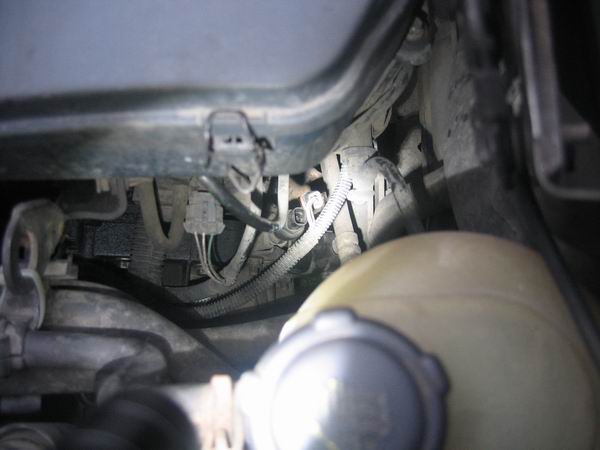

I jeszcze czujnik prędkościomierza z wtyczką i z dalszej perspektywy...
czujnik prędkościomierza z wtyczką znajduje się w rejonie czysto czarnych przewodów na godzinie 10tej od korka wlewu płynu chłodzącego.
2010.07.24 czujnik licznika prędkości 010.1.jpg (47.63 KiB) Przeglądane 790 razy
2010.07.24 czujnik licznika prędkości 009.1.jpg (35.16 KiB) Przeglądane 792 razy

Re: Jeszcze raz opadający prędkościomierz
Postprzez Yossarian wtorek, 10 sierpnia 2010, 10:47
Witam, po przerwie :)
:lol:
Patrząc na zdjęcia uśmiałem się setnie.
Każdy z tych cholernych czujników macałem (Łącznie z prawidłowym), jeszcze bez zdjęć.
No cóż, teraz przynajmniej wiadomo gdzie szukać :). I do czego są pozostałe :)
Niestety u mnie to nie to... :(
Dzięki za odzew i chęć pomocy!!
Pozdrowienia dla wszystkich
PS - dla tych co będą z nim walczyli - dostęp jest cholernie gów.... do tej pory nie mam pojęcia jak porządnie się do tej wiązki dobrać bo wystaje z peszla na jakieś 5 może 10 cm i za cholere nie ma dojścia (wg mnie) żeby to dokładnie posprawdzać. Włącznie z tym że wlazłem na silnik. Bo dostęp jest TYLKO z góry (w tym silniku)
