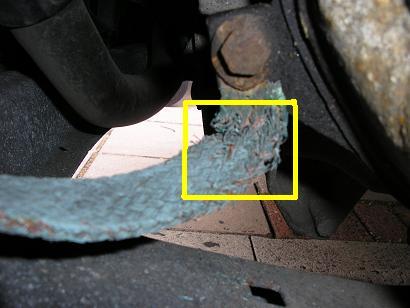

plecionka jest:
jak możesz zdejmij lewe kółko, zdemontuj plastiki nadkola...i powinna być do zobaczenia z lewej strony na dole...jak się nie uda - to po zdjęciu zderzaka (u mnie 4 śruby) widać ją jak na dłoni między chłodnicą a podłużnicą po prawej stronie stojąc przodem do przodu auta :)

Lucass trafiłeś w źródło zamieszania. :idea: :!:
Plecionka miedziana w tym miejscu, była zbyt mocno utleniona.
Do czasu zakupu nowej,podlutowałem nadwątlony odcinek i wzmocniłem połączenie zaklepując na nim kawałek rurki ze stopu aluminium.
Wszystko wróciło do normy.
