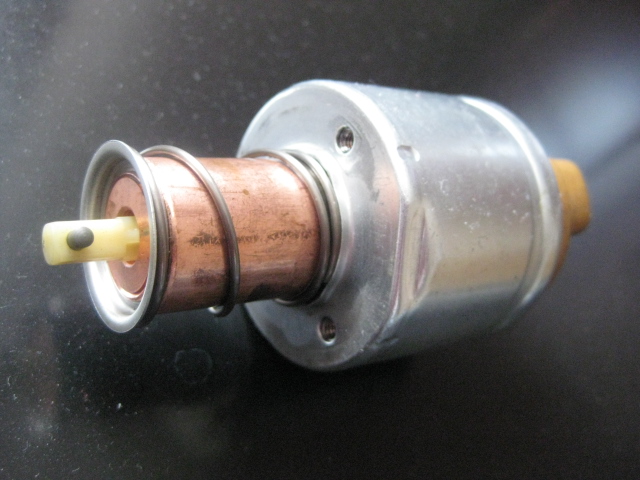

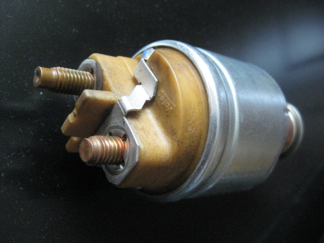

okazał się wadliwy automat rozrusznika, prawdopodobnie od ciepła rozszerzała się tuleja i nie miał siły wybić
aczkolwiek nie jestem zadowolony z naprawy, mechanik wykasował mnie w sumie 540 za to informując mnie o tym po jego wymianie, zabrałem spowrotem wadliwy automat, nie ma na nim żadnych numerów poza logiem producenta VALEO. Pytanie i prośba do Was, pomóżcie mi określić numery tej części
auto to Renault Kangoo 1,9dTi 80KM 2000r. silnik fc0u, załączam zdjęcia

Postprzez senator wtorek, 26 czerwca 2012, 19:16
Zapłaciłeś jak za zboże :mrgreen:
Najprawdopodobniej numer oryginału jak na tej stronie
http://sklep.salko.pl/produkt,65819,0,e ... RA....html
Mam nadzieje że to nie były tylko pęknięte widełki , bo ja to przerabiałem ale kosztowały mnie one 5zl :)

Postprzez se6ek wtorek, 26 czerwca 2012, 19:32
tak to jest jak się robi nie w swoim mieście na wyjeździe z obcymi rejestracjami, zaraz po powrocie też to znalazłem i nie dowierzałem! Nie zostawię tego tak.
Pamiętasz może jak wysuwał się ten popychacz z tulejki? Łatwo wychodził?

Postprzez Lucass wtorek, 26 czerwca 2012, 19:56
Jeeeezu... :o za tę cenę to kupiłbyś z półtora nowego rozrusznika...
A z tą rozszerzalnością to ordynarna ściema :evil: :evil: :evil:
Rozumiem pęknięte widełki, rozumiem rozjechana lub pęknięta sprężyna. Ale że tuleja się rozszerza??? I co tak nagle zaczęła? :lol:
