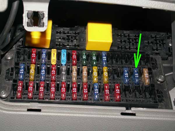

Może ten?
do szyb i zapalniczki.jpg (41.58 KiB) Przeglądane 4916 razy
Nawiasem mówiąc przeznaczenie poszczególnych bezpieczników masz na odwrocie klapki

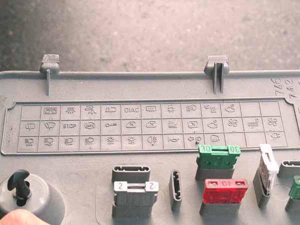

czy te zdjęcie tablicy bezpiecznikowej i jak mniemam amperaż bezpieczników jest wzorcowy?Chodzi mi o 1,5dci czyli K9K?Ja również nie mam bezpieczników od jakby wtyczki(pierwszy,dolny z prawej),potem taki silniczek(czwarty,środkowy z prawej i trzeci,górny z prawej).W razie czego gdzie znajdę rozpiskę bezpieczników,jaki właściwy amperaż?Ma ktoś udostępnić skana polskiej wersji książeczki eksploatacji?Tam powinna być rozpiska bezpieczników?A jak z bezpiecznikami w silniku?Wcześniejszy skan jest odpowiedni? :roll:
Re: Niedziałaja szyby i zapalniczka
Postprzez Lucass czwartek, 3 marca 2011, 19:34
Zdjęcia są z benzyny 1,6
Zasadniczo podstawowe elementy występujące w obydwu typach powinny mieć taki sam amperaż.
Ale bezpieczniej byłoby się upewnić.
Skany bezpieczników i przekaźników z komory silnika są od Ph I, czyli roczników do 2003.
Tu też mogło się pozmieniać, a nawet na pewno pozmieniało. W dCi jest trochę inny osprzęt.
Niestety osobiście nie mam materiałów na ten temat. Jak u nas się nie uda, spróbuj poszukać u PIKURów.

przeglądałem na szybkiego schematy elektryczne...według numeracji bezpieczników jest ich 34 sztuki,od F1 do F34,oglądałem schematy dla silników wysokoprężnych lub konkretnego obwodu,bez podania modelu silnika.Na odwrocie klapki rzeczywiście są 34 piktogramy obwodów w aucie...ale czy patrząc od lewa z góry i idąc w prawo ku dołowi,kolejne numery bezpieczników pokrywają się z piktogramami?Co spisałem?

Czy w polskiej,oryginalnej książeczce eksploatacji nie ma rozpiski bezpieczników?Coś w stylu piktogram-amperaż.
