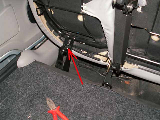

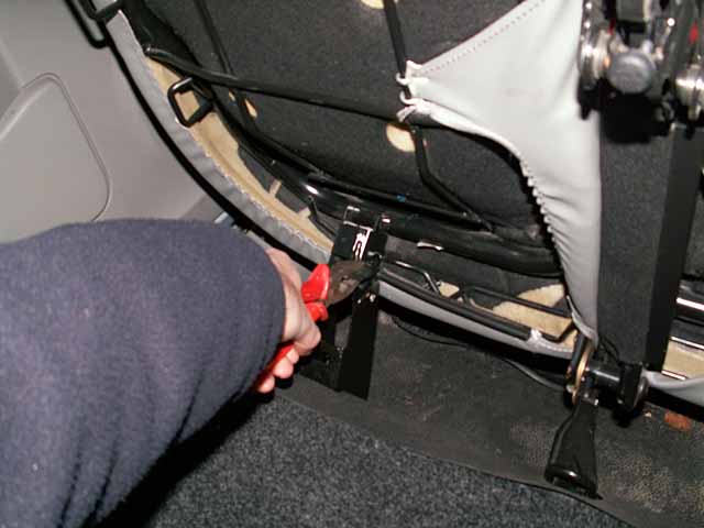

No nie wiem czy czegoś nie zmodyfikowali w PhII ale u mnie wygląda to tak:
Przy zaczepach jest toś co ma kształt pedału ;) w skali mikro. Trzeba to złapać kombinerkami i nacisnąć/przekręcić do dołu

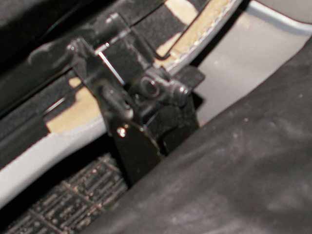

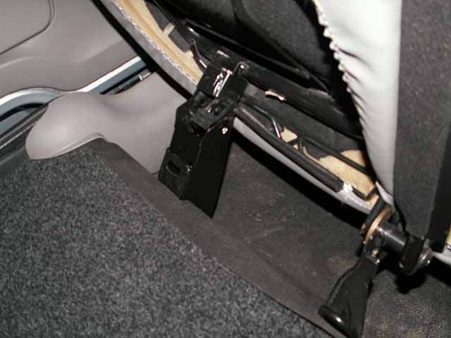

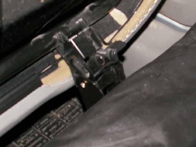

Zdjęcia są "trochę" nieostre ale tu widać ciut lepiej: pierwsze przed operacją drugie po:

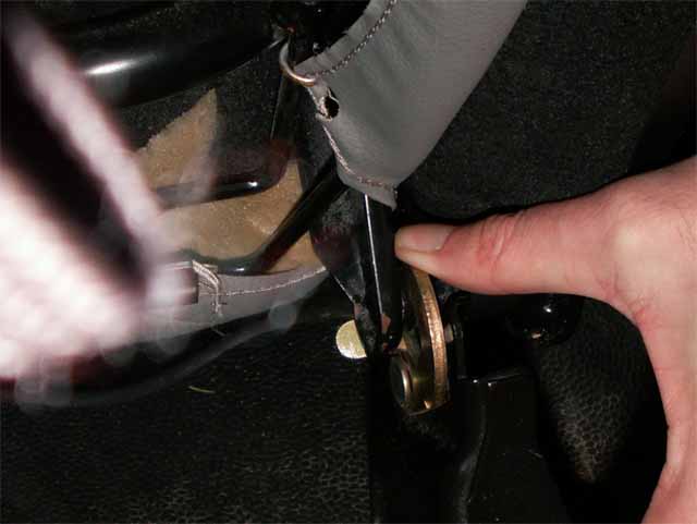

Na koniec jeszcze blokada w środkowej podporze. Trzeba złapać kombinerkami za ten półokrągły złoty cycek widoczny po lewej i lekko całość obrócić wokół osi na której jest zamocowany
Jest z tym trochę zabawy bo jest tam coś w rodzaju blokady. Trzeba to dokładnie obejrzeć przed walką :lol:
