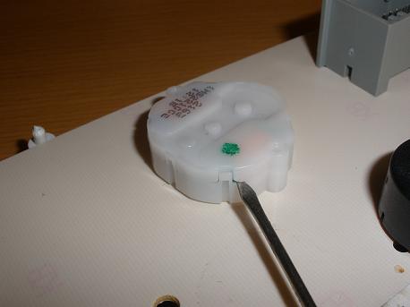

Postprzez slay środa, 28 października 2009, 11:33
Według instrukcji wskaźniki są nierozbieralne można tylko wymienić szybkę.
Jeżeli w czasie testu nie działa to jedynym wyjściem jest zaryzykowanie i rozebranie całości.
Jeśli wskazówka popychana palcem będzie się poruszać możesz się pobawić w wymianę silniczka, ale jeśli uszkodzona jest elektronika to pozostaje tylko wymiana zegarów.
Jest mała szansa, że ruszysz ręcznie wskazówkę i zaskoczy na ząbku, jeśli będzie stała sztywno możesz delikatnie rozpołowić obudowę silniczka ruszając jednocześnie wskazówką.
