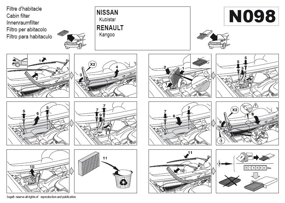

Tutaj masz instrukcję:
Do wymiany samego filtra nie ma potrzeby odkręcać całego podszybia, można go lekko podgiąć po odkręceniu od strony pasażera.

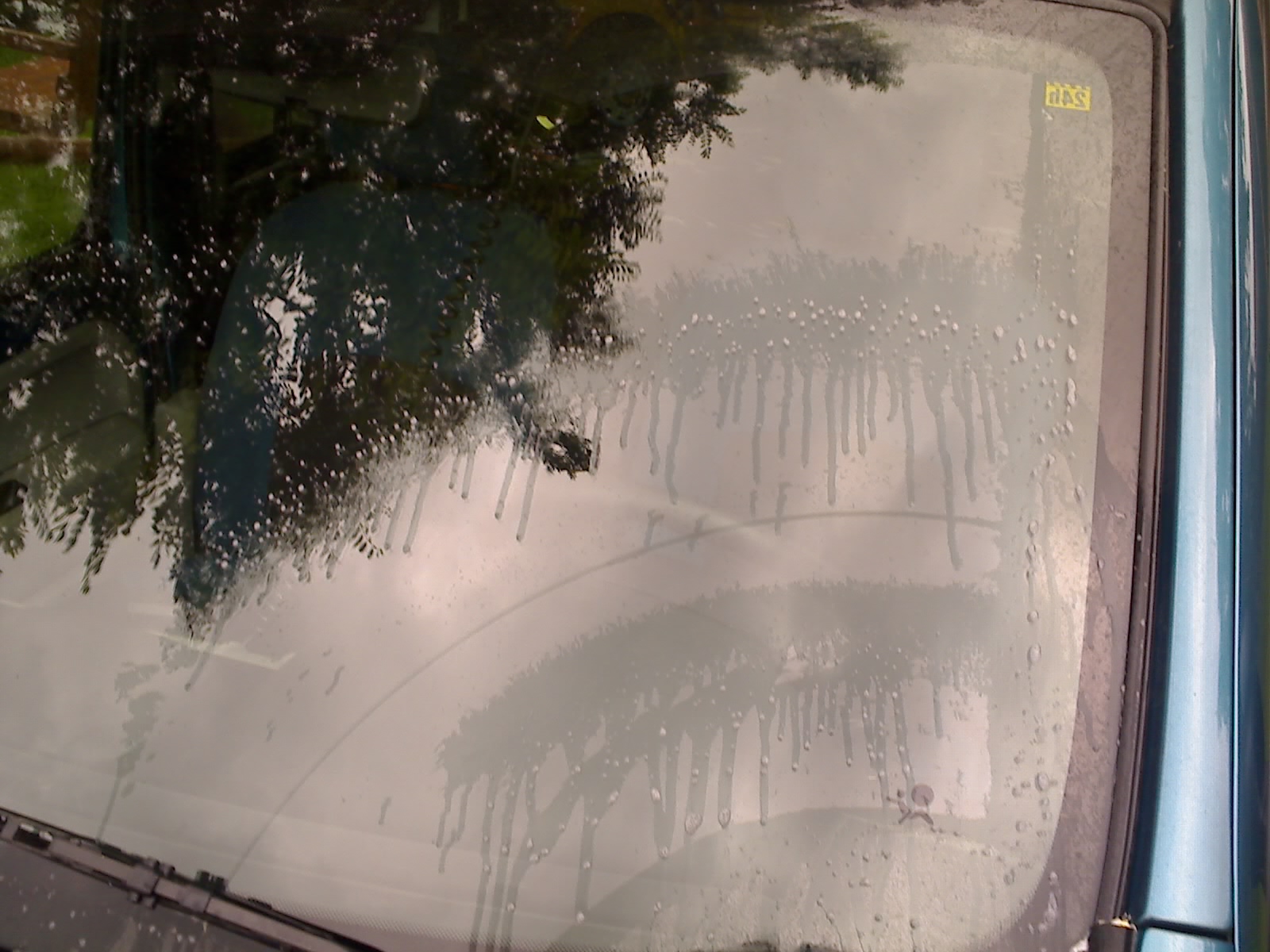

Spryskiwacze wychodzą bezproblemu, wystarczy podważyć, demontowałem u siebie ponieważ zakładałem wężyki z dyszami na pióra wycieraczek, spisują sie bardzo dobrze, gdyż cztery strumienie płynu skierowane są bezpośrednio przed piórem wycieraczki, nie przeszkadza nawet duży wiatr i prędkość kangura.

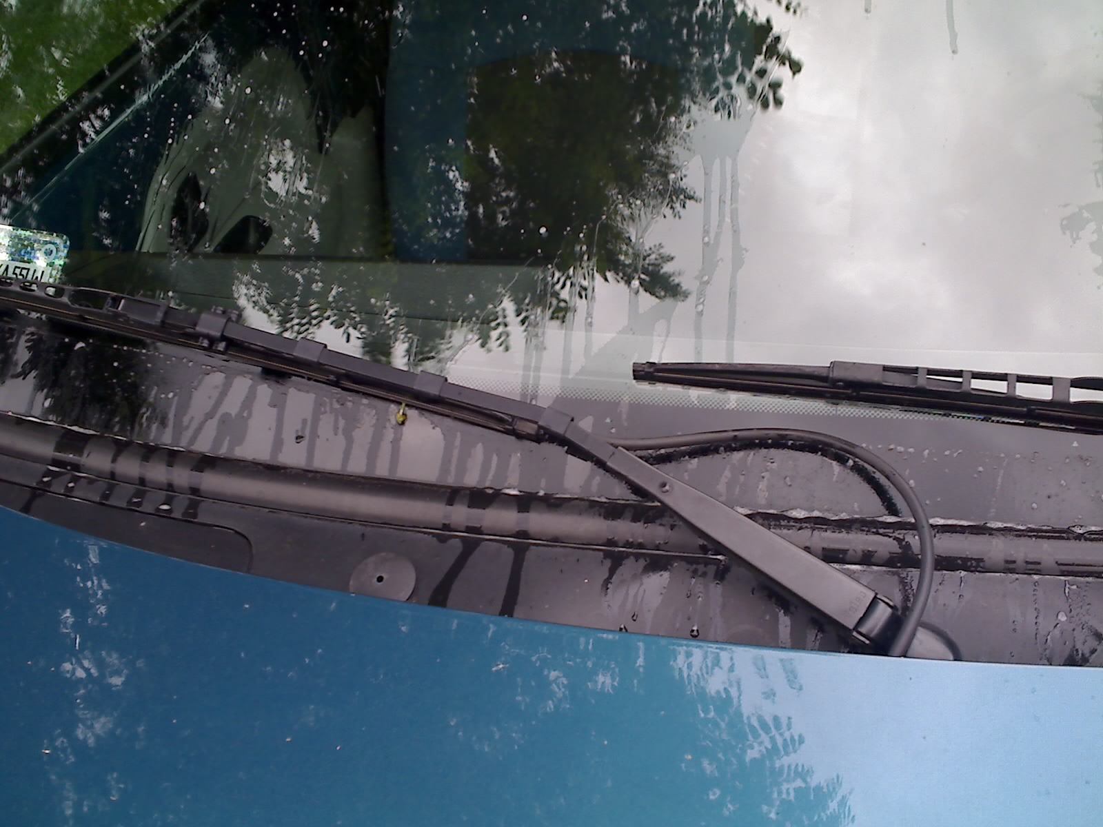

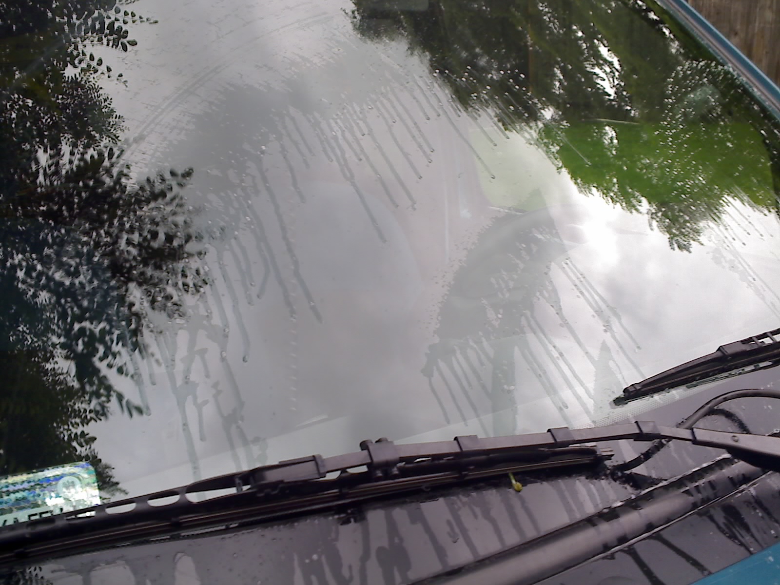

Wężyki z sprikiwaczami kupiłem na allegro dedykowane chyba do Mercedesa Sprintera (cena około 50 PLN).
Z działania jestem bardzo zadowolony, każda końcówka posiada cztery regulowane dysze ( dwie skierowane przed piórem i dwie za piórem, tak więc szyba spriskiwana jest po obu stronach wycieraczki). Zdjęcia robione z komórki nie oddają w pełni efektu.
