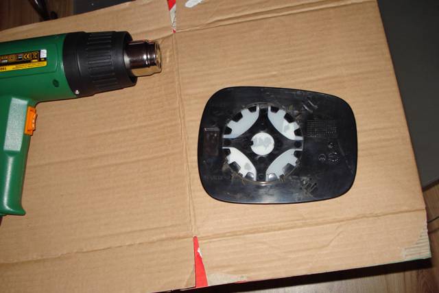

Jak podkleisz tasma dwustronna, to nie bedzie grzało, to tylko okolo 10-12W. Mozna zostawić papier, ja tak za pierwszym razem robiłem. Potem przyklejałem bezpośrednio. Co do rozbierania ;) pudlo tekturowe z lusterkiem wewnatrz i otwór na opalarke... nie dotykaj tylko metalowa częścią do papieru :lol:

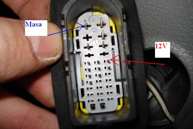

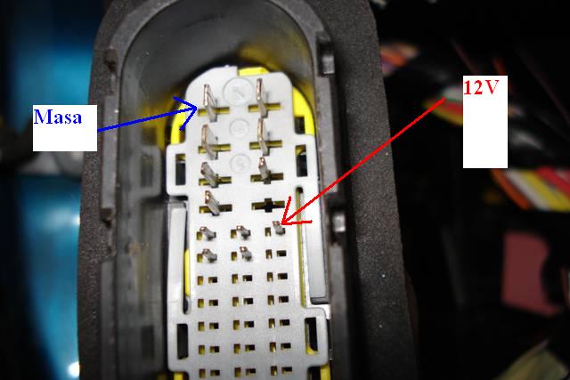

Dziś zabrałem się za przygotowanie instalacji (paczka z matami jeszcze nie przyszła).
Po pierwsze u mnie instalacja podgrzewania lusterek doprowadzona jest do kostki w słupku w drzwiach
Od strony kierowcy:
Od strony pasażera:

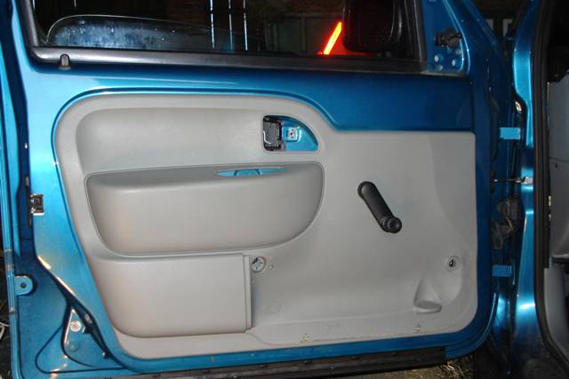

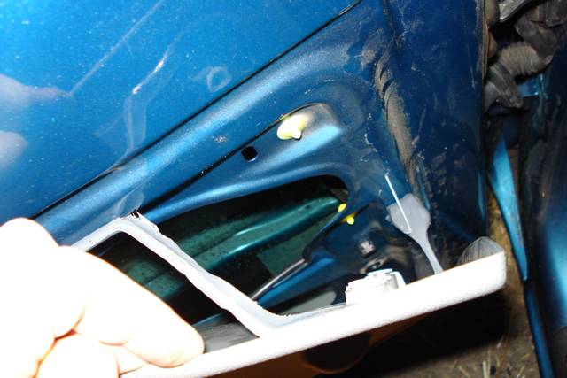

Boczków nie trzeba zdejmować, ja zdjąłem częściowo od strony kierowcy, chciałem się upewnić, że szyba nie będzie haczyć przewód:

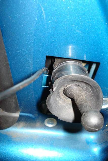

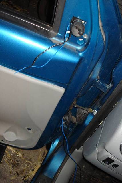

Postprzez Rafal1504 czwartek, 22 stycznia 2009, 11:54
Przewody dosyć łatwo dają się przeprowadzić:
przez otwór na dole wyciągamy przewody:
Teraz mam dylemat jak podłączyć przewody, oryginalnych konektorków raczej nie zdobędę, na razie wymyśliłem, że przewierce otwory w plastiku w dolnej części, tam przeprowadzę przewody i je podłączę.
Na ten czas koniec foto relacji, jak będę miał maty grzejne w domu zabieram się do dalszej pracy i prześlę zdjecia.

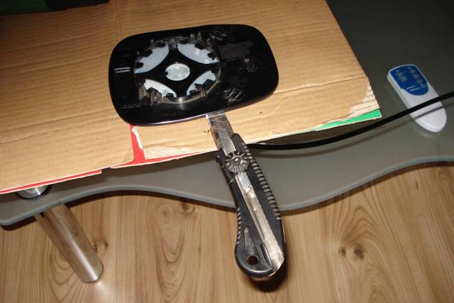

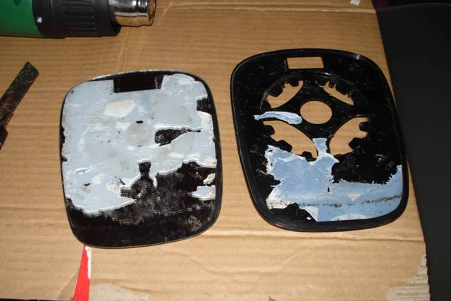

Postprzez Rafal1504 wtorek, 27 stycznia 2009, 13:56
Dalszy ciąg prac:
Opalarka, nożyk i odrywanie plastiku od szkła poszło w miarę sprawnie
Natępnie usunąłem resztki starej taśmy i kleju, pomogłem sobie rozcienczalnikiem.
