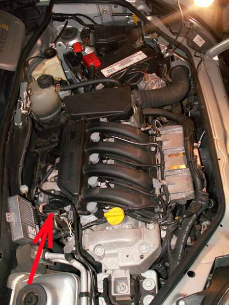

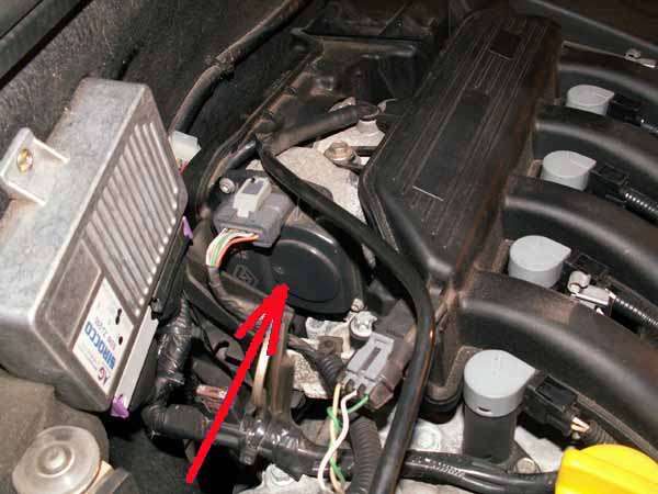

Hmmm... okazuje się, że sprawa jest nieco bardziej skomplikowana. Nie wiem jak w przypadku silnika 1,6 16V ze starszego modelu skoczka ale u mnie silnik krokowy jest w module razem z dwoma potencjometrami przepustnicy.
Ale np w silniku 1,6 16V z meganki są to dwa oddzielne elementy. Tzn osobno silnik krokowy i osobno potencjometr przepustnicy.
U mnie wygląda to jak na załączonym obrazku
Moduł przepustnicy1.jpg (45.67 KiB) Przeglądane 267 razy
Moduł przepustnicy.jpg (43.12 KiB) Przeglądane 267 razy
W silniku meganki są mniej więcej w tym samym miejscu.
