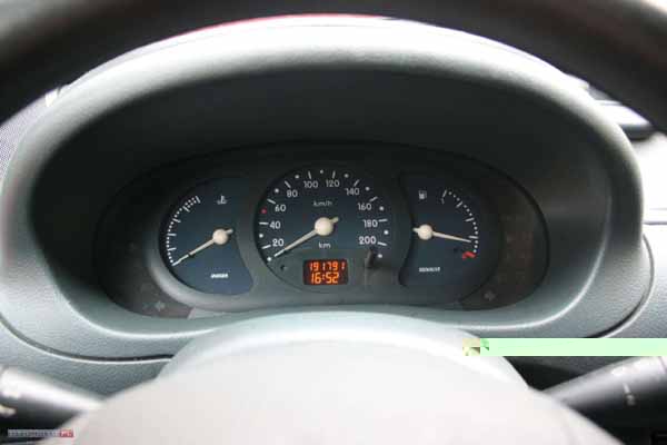

moje kangoo ma takie zegarki jak te...

Na przyszłość dawaj obrazki nie większe niż 640/480 bo się nie mieszczą i ciężko oglądać. Ten zmniejszyłem (admin/mod)

andrzejau napisał(a):moje kangoo ma takie zegarki jak te...
To jest 97 albo jakiś taki rocznik?
Tam był licznik z 4 wtyczkami, w nowszych (od 99 roku?) są 2.
Zatem te pokazane liczniki tu nie podpasują.

to 99 rok :) zdjecie nie pokazuje tych zegarow z auta - nie mam czym foto zrobic. znalazlem w necie te foto - pokazuje ono identyko moje zegary.

andrzejau napisał(a):to 99 rok :) zdjecie nie pokazuje tych zegarow z auta - nie mam czym foto zrobic. znalazlem w necie te foto - pokazuje ono identyko moje zegary.
No to odkręć zegary, jeżeli masz 4 wtyczki to przełożyć się nie da.
Jeżeli 2 to wydaje się, że zagra.

musisz mieć licznik od clio taki na cztery wtyczki, a jak poszukasz to nie tylko ja przerabiałem,
LINK
a i liczniki od clio są różne jedne mają zegarek, a nie mają wskaźnika poziomu oleju, a inne odwrotnie :idea:
