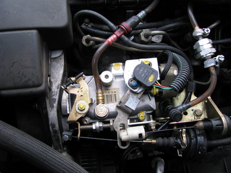

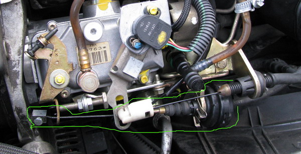

jacQ napisał(a):Dla twojej pompy, sterowanej linką może pomóc wymiana zaworu zwanego aktualizator kąta wtrysku.
Czy chodzi o element zaznaczony na zdjęciu?Wydaje się jakby kostka zaciskowa lewej strony nie była na swoim miejscu...

Postprzez jacQ sobota, 27 marca 2010, 09:19
To co zaznaczyłeś to zakończenia i zamocowania linek. Nie jest to opisywany zawór. Ze zdjęcia widać że masz pompę sterowaną mechanicznie, ja mam elektroniczną więc Ci nie powiem czy to lucas czy coś innego :( i nie naprowadzę Cię gdzie jest poszukiwany/poszukiwana.
