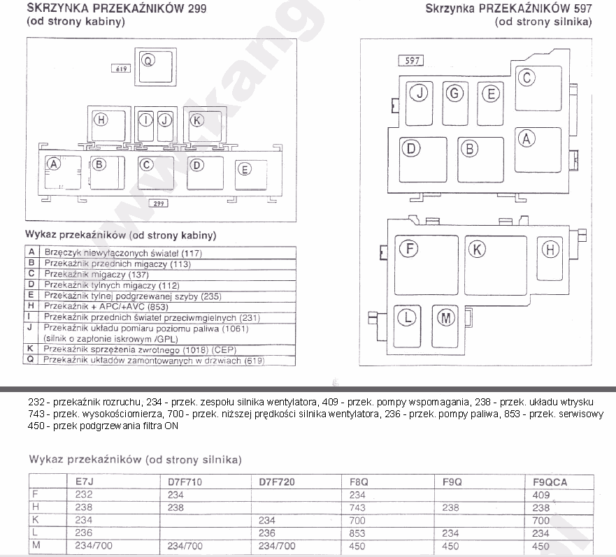

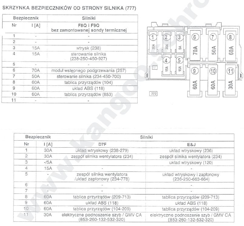

Postprzez Lucass poniedziałek, 22 listopada 2010, 16:14
Przyczyny szukałbym w przekaźniku wentylatora. Prawdopodobnie on jest powodem powstawania zwarcia.
Poniższe rysunki pomogą Ci znaleźć. Musisz tylko dopasować silnik.
przekaźniki phI.gif (58.29 KiB) Przeglądane 1188 razy
bezpieczniki komora silnika.gif (201.6 KiB) Przeglądane 1188 razy
