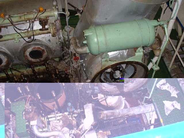

Na zdjęciu "wybebeszona" strona kompresora z wyjętym wirnikiem :)
Po lewej tuleja cylindra, powyżej kolektor wydechowy ("to" srebrne) :shock:
