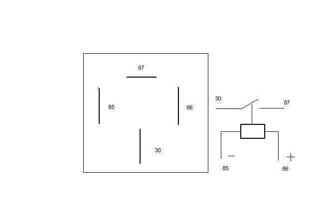

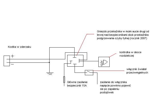

W moim przypadku brakowało przekaźnika (wystarczy zwykły z końcówkami 30, 85, 86, 87 - takiego samego kiedyś używałem do malucha jak przerabiałem światła na przekaźniki koszt około 8 PLN) oraz włącznik dałem pod przekaźnik zapewne z tego miejsca idzie przewód do przełącznika w kierownicy, oraz poprowadziłem wiązkę przewodów do prawego halogena.
Przekaźnik
Schemat

Rafał, a powiesz mi gdzie jest gniazdo do tego przekaznika? Halogeny mam zamontowane, przełącznik oryginalny w manetce kierunków i został mi ten przekaznik. Mam jedno wolne miejsce nad bezpiecznikami między dwoma różowymi przekaznikami, to tam?

Postprzez Rafal1504 sobota, 2 stycznia 2010, 20:08
U mnie był tylko jeden przekaźnik pierwszy od lewej (od strony drzwi) od ogrzewania tylnej szyby, od halogenów jest zaraz obok niego czyli drugi od lewej

Postprzez piotrek87 niedziela, 3 stycznia 2010, 10:46
no i ok, wsadzilem tak jak mowisz, w drugi od lewej i wszystko hula :) Halo swieca, kontrolka tez jest. Jedno mnie zastanawia, jak mam wlaczone halo + mijania i mrygne dlugimi to po zgaszeniu dlygich, gaszą się mijania i musze przekrecic pokretlem zeby je zapalic j raz.
