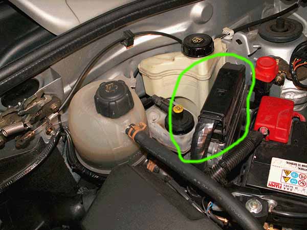

Witajcie. Wygląda na to że będzie już ok po przeczyszczeniu styków przekaźnika paliwa... Ale wciąż ten kluczyk się rozkodowuje...w drzwiach kierowcy bębenek od zamka jest uwalony, pozostaje sprawny ten od strony pasażera (nie wiem ile wytrzyma bo zaczyna przeskakiwać)... jak sie pilot rozkoduje i uwali zamek od str pasażera to bedzie kaplica... bicie szyby czy jak... Nie za bardzo wiem o co kaman z tym ECU, to jest w komorze silnika obok akumulatora?, takie trapezowe wejście?

U mnie (1,6) skrzynka ~20x~20x4cm przymocowana do ścianki obudowy aku
Żeby wypiąć złącze, trzeba od strony nadkola wysunąć takie cuś w rodzaju obejmy. Taka blokadę.
Najpierw na wszelki odłącz aku.

Dzięki wielkie za wskazówkę... z drugiej strony to się zastanawiam, kto to wymyślił żeby takie odpowiedzialne urządzonko montować w polu rażenia zbiorniczków, m.in. wyrównawczego z płynem chłodniczym, wystarczy że pęknie z odpowiedniej strony i zacznie psiukać na sterownik... eh te konstruktory:)
