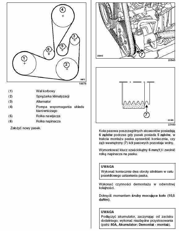

Poszedłem popatrzeć na Szumaka samochód co stoi u mnie...
On ma silnik 1.2 16V
i nie ma czegoś takiego jak opcja zsuwania się paska - pasek iest ułożony po całości na rolkach..
W instrukcji silnika D7F czyli 1.2 16V też nie ma mowy o jakimkolwiek ustawianiu paska na rolkach..
Jaki kolego masz silnik?... ;-)
Pasek 5 rowkowy koło 6 rowkowe?
a poza tym: jak spada przy kręceniu rozrusznikiem to ewidentnie za słaby naciąg...
Re: pasek klinowy 1.2 16V zsuwa się
Postprzez Lucass środa, 6 stycznia 2016, 13:12
Pasek może mieć bodaj 1 cm ugięcia na najdłuższym odcinku, nie więcej. Też mi się coś wydaje, że jest za luźny.
A tak BTW to on się zsuwa poza koło? Bo skoro koło ma 6 rowków, a pasek 5 klinów, to jeden i tak musi pozostać wolny.

Ogólnie to:
kolega pisze że ma 1.2 16V z 2002...
W 2002 był wkładany 16V czyli silnik D4F?
To jest auto bez klimy - wg info własciciela.
Ma więc DWA paski napędu.
Nie ma prawa mieć wolnych rowków na żadnym pasku.
Może co najwyżej wyskoczyć a nie przeskoczyć.
To ja czekam na weryfikację tego co kolega ma :-)

Natomiast mam nowe, ciekawe dane.
Mimo że nie nałożyłem paska na właściwe mu miejsce to dźwięki stukające ucichły.
Z tego wnioskuję że przesuwający się pasek jest tylko efektem innej usterki.
W tym wypadku jestem prawie pewien że problemem będzie pompa wspomagania, czyli 4 z ww. schematu.
Gdy używałem dość dużej siły bocznej na 4 widziałem że to koło jest w stanie się przesuwać bocznie 2-3 mm.
Z tego wnioskuję że w środku jest jakieś łożysko które tak nawala, bo jest na ukończeniu.
Napięcie paska jest dobre +- 1 cm.
Zsuwa się poza koło ale w stronę pasażera, ale już nie ma wolnego rowka.
Tak ma 2 paski, nie ma wolnych rowków. Pasek od alternatora jest ok. Mówimy cały czas o tym drugim od pompy wspomagania.
Póki co kanguś stoi, kolega wraca w poniedziałek i zajmie się nim w poniedziałek po południu.
Dam znać na czy się skończyło.

Postprzez Podmiejski środa, 6 stycznia 2016, 15:40
No to mamy sprawcę.
Daj spokój pompie wspomagania.
Na koło pompy pasek jest wprowadzany z rolki napinacza i tu leży pies pochowany.
Albo napinacz jest niedociągnięty ale stawiam na jego łożysko.
Stąd hałasy i stąd wyprowadzanie paska na następne koło - napinacz jest przekoszony a raczej - ma możliwość się przekosić.
Szukaj paska i napinacza.
Jak nie masz dwóch lewych rączek - zrobisz sam :-)
A zaoszczędzoną kasę wydaj na lepszej jakości części
Powodzenia!

Już po wizycie u mechanika.
Napinacz jest w porządku, był lekki luz na pasku, ale nie było źle.
Nie ma w nim wad, łożysko pracuje cicho, liniowość jest zachowana.
Wszystko wskazuje na pompę wspomagania, coś z nią zaczyna się dziać, ale nie ma tragedii.
Łożysko raczej jest ok, brak dziwnych dźwięków.
Po naciągnięciu i obróceniu (dla testu) paska, usterka nie występuje. Teraz trochę pojeździć i się zobaczy co dalej.
Dziękuję za pomoc. Jak będę coś jeszcze robił to dam znać.
